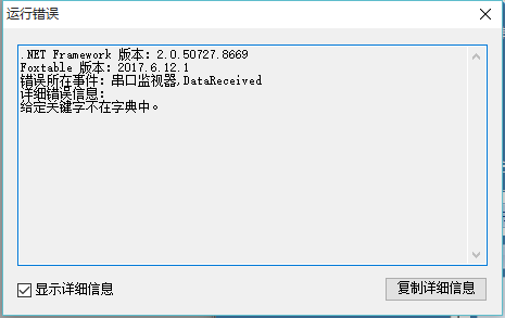

回复:(有点色)这样写代码,看弹出什么回复什么。...  发帖心情 Post By:2017/6/22 19:49:00 [显示全部帖子]
这是什么情况?
谢天钰
等级:童狐 帖子:211 积分:3044 威望:0 精华:0 注册:2012/4/13 12:44:00
回复:(有点色)这样写代码,看弹出什么回复什么。...  发帖心情 Post By:2017/6/22 19:53:00 [显示全部帖子]

回复:(有点色)14楼的错误,是你com3没有写对,你开...  发帖心情 Post By:2017/6/23 8:32:00 [显示全部帖子]
那个错误后来纠正了!现在已经接到数据了,但是接的不全,中间就停了,然后设备报错!我想是不是应该按照接收的字节回复,还有一个数据传输结束的回复,只要这两个回复做好就没问题了!
能不能这么写
接收的数据能不能是两种形式,一种是字节,一种是字符?那我就根据字节设置回复,然后再用字符合成就行了,不知道这种方法能成不?
[此贴子已经被作者于2017/6/23 8:51:26编辑过]
