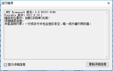

菜单上做了个更新按键,执行代码:
Network.DownloadFile("ftp://ftp_XXX:ftp-XXX@XXXXXXXX/Update/Update.txt","D:\data\Update.txt","" ,"" ,False, 100000, True)
Network.DownloadFile("ftp://ftp_XXX:ftp-XXX@XXXXXXXX/Update/Update1.zip","D:\data\Update1.zip","" ,"" ,False, 100000, True)
Syscmd.Project.Update()
更新开始都正常,但是提示更新成功弹出报错对话框!报错内容为“未能启用约束。一行或多行中包含违反非空、唯一或外键约束的值
[此贴子已经被作者于2017/8/31 14:04:10编辑过]

解压出来复制粘贴原来的project正常,点击按钮更新后,打开项目也正常!就是提示更新成功后,会弹出报错窗口,其他一切都正常!~不影响使用,但是怕交付不了!~图片点击可在新窗口打开查看

刚测试发现,当打开软件后,同步当前任意一张表的时候,就会出现报错!
但是只是第一次同步的时候会出现,以后再怎么同步都正常,关掉软件重新打开后,还是会第一次同步的时候出现报错!
  发帖心情 Post By:2017/8/31 16:25:00 [只看该作者]
1、看看你的采购单,看数据库那里,是否设置了约束,是否有重复值?
2、如果直接拷贝发布后的项目过去运行,打开是否也是报错?
