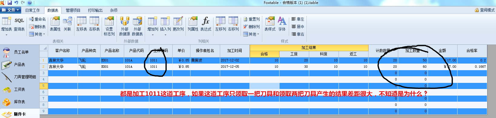

有点甜老师您好:
        这个是按您的指示更改的,数据跑完以后差距很大不知道是什么原因?由于我还没看到编程部分,所以能否帮我优化一下啊。图片点击可在新窗口打开查看图片点击可在新窗口打开查看图片点击可在新窗口打开查看

  发帖心情 Post By:2017/12/8 15:53:00 [只看该作者]
请说明具体计算逻辑。如何才是正确的?

  发帖心情 Post By:2017/12/8 16:54:00 [只看该作者]
参考6楼,看是否有问题。根据 产品型号、工序代码、领取人 区分不同的数据的。
