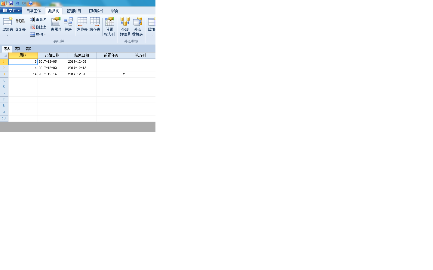

我这样做的目的是这样的:
我是做产品管理的,然后我想把项目的开发进度做到foxtable里,如附件,我想做的就是前置那一列的功能,类似于project。
为什么不想用project呢,因为我想把这个东西做到foxtable中,和项目信息、分类查询等做到一起。所以才想要这么做的。

  发帖心情 Post By:2017/12/15 23:50:00 [只看该作者]
如附图所示
等级:超级版主 帖子:113647 积分:578772 威望:0 精华:9 注册:2015/6/24 9:21:00
  发帖心情 Post By:2017/12/16 8:43:00 [只看该作者]
请使用文字描述一下,这些数据之间是否有什么可以关联的关系?不是第几行和第几行的关联,而是有什么列的值可以对应关联起来进行查找。如果没有,你的需求是无法实现的
