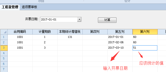

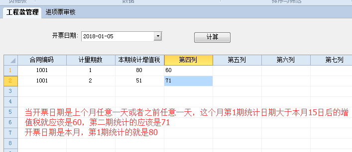

老师,我在进项piao审核表增加了“寄到日期“列,在工程款管理基本信息录入窗口增加了一个“开piao日期“的日期输入款控件,来输入开piao的日期。
当我开piao日期为上一个月或之前,这个月统计“本期统计增值税“时就不统计本月15日后寄达的怎么写?在下一期计量时需要把上一期没统计的统计进来。

老师,有点没说清楚,
统计的日期d2:应该是统计开piao日期d的后一个月的15日之前的。
我计量期数是无限增大的,最多的可能有20期。
图片点击可在新窗口打开查看点击浏览该文件:进项piao跨时段统计.table
[此贴子已经被作者于2018/2/12 11:14:37编辑过]

出来结果取值还是不对啊?
[此贴子已经被作者于2018/2/12 12:01:55编辑过]
cd_tdh
等级:狐精 帖子:3236 积分:21495 威望:0 精华:0 注册:2016/3/28 16:57:00
  发帖心情 Post By:2018/2/12 12:56:00 [显示全部帖子]
确实逻辑有点乱了。
第一期统计对了,第二期除了按条件统计第二期外,需要把第一期没统计的统计进去,以次类推。
必须我输入开piao日期,2017.01.01统计第一期出来因该是60
2017.02.06统计第二期,出来结果应该是第一期没统计的+第二期应该统计的。
