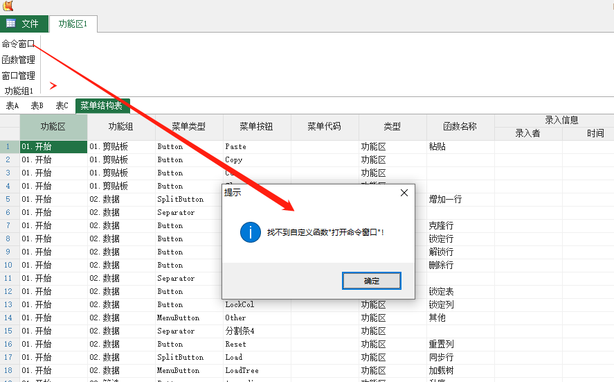

问题1.动态函数 编写完毕,可是动态生成菜单成功后,却提示找不到函数,这是什么原因呀,参见图1图片点击可在新窗口打开查看
然后重新制作了自己的菜单,并把自定义函数放进了菜单按钮,可是打开界面之后,依然出现找不到自定义函数的情况,见图2
我在猜想是不是因为函数所在的菜单目录过多的原因呀?

上一条没传上图片,这个把错误提示的图片补上来了
谢谢老师的解惑
2.删除集合要倒序删除, 根据老师的思路,重新写了代码,问题解决
按此在新窗口浏览图片
按此在新窗口浏览图片
等级:超级版主 帖子:113623 积分:578646 威望:0 精华:9 注册:2015/6/24 9:21:00
  发帖心情 Post By:2022/2/23 8:33:00 [只看该作者]
应该是某个函数代码有问题,导致Foxtable编译自定义函数失败。
如果找不到是哪个函数有问题,可以把项目文件发上来看看

  发帖心情 Post By:2022/2/23 22:18:00 [只看该作者]
问题解决啦!有一个全局代码里面的变量 在新的文件中没有申明,所以才导致所有的函数都不执行
谢谢老师!
