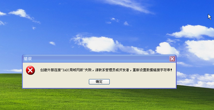

有以下报错  发帖心情 Post By:2022/4/11 14:39:00 [只看该作者]
我是按照指导手册,一步步设计,发布前先设置好数据源,再发布的。在本电脑打开安装的软件是没有问题的,但是在局域网电脑打开安装的软件,就会有以下报错。
等级:超级版主 帖子:113651 积分:578798 威望:0 精华:9 注册:2015/6/24 9:21:00
  发帖心情 Post By:2022/4/11 14:45:00 [只看该作者]
说明这些局域网电脑没有权限访问数据库所在的共享目录,数据库共享目录需要开放所有的权限。

我是虚拟机测试  发帖心情 Post By:2022/4/11 15:54:00 [只看该作者]
我是虚拟机测试,虚拟机都可以直接访问到共享的文件夹以及文件夹里面的文件。
但是发布的EXE程序,安装到虚拟机,打开,就是这个报错,提示无法链接。
我在想,是不是在本机上,设置的链接是OK的,到了虚拟机,外部数据源链接变化,所以报错了。
  发帖心情 Post By:2022/4/11 16:18:00 [只看该作者]
虚拟机肯定无法访问到共享的文件夹。不能是使用虚拟机软件本身提供的共享方式访问主机的。
虚拟机要按照普通的网络方式访问共享的文件夹,就是要在虚拟机的资源管理器输入网络的共享地址,类似://192.168.0.1/xx共享目录,可以不要登录就能直接访问。
建议还是找局域网内的其它电脑测试吧
