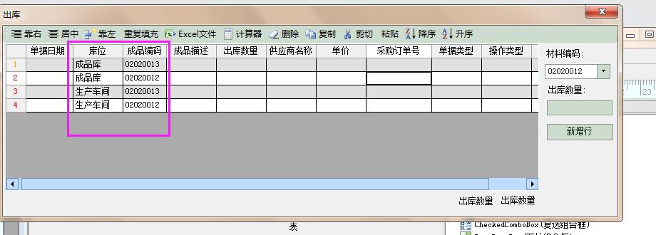

老师,就是我这个窗口表中可能因为领用地方不一样,一个窗口表中会有多个成品编码一起(如图1),如果按照目前的这个操作的话,好像只能操作一个,请帮忙看看,谢谢!我想整张表全部弄完之后整体检查后,再保存!我想把保存单独新建个控件,放在这个控件里。

老师,我改好了,结果像如图1那个的了,我想让原有行也填充,不够的重分配的按照行放在原有行的下面,填充的内容只需要采购订单号、供应商名称、单价这三列,其他的由我们操作员自己填写。
If e.KeyCode = Keys.Enter Then
    Dim sl As Integer = Val(e.Sender.Text)
    Dim bm As String = e.Form.Controls("材料编码1").text
    If sl > 0 AndAlso bm > "" Then
        Dim t As Table = e.Form.Controls("出库").Table
        t.DataTable.LoadFilter = "[_identify] is null"
        If DataTables("入库明细").GetValues("供应商名称", "成品编码='" & bm & "' And 入库类型= '在库'").count > 1 Then
            Vars("bm") = bm
            Forms("窗口1").Open
        Dim filter As String = "成品编码='" & bm & "'And 入库类型= '在库'"
        If vars("供应商名称") > "" Then
            filter = filter & " and 供应商名称='" & vars("供应商") & "'"
        For Each dr As DataRow In DataTables("入库明细").Select(filter, "采购订单号")
            If dr("可出数量") >= sl Then
                Dim dr1 As DataRow = t.DataTable.AppendLoad("[_identify] = " & dr("_identify"), False)(0)
                dr1("出库数量") = sl
                dr1("可出数量") = dr1("可出数量") - sl
                Exit For
                dr1("出库数量") = dr1("可出数量")
                sl = sl - dr1("可出数量")
                dr1("可出数量") = 0
