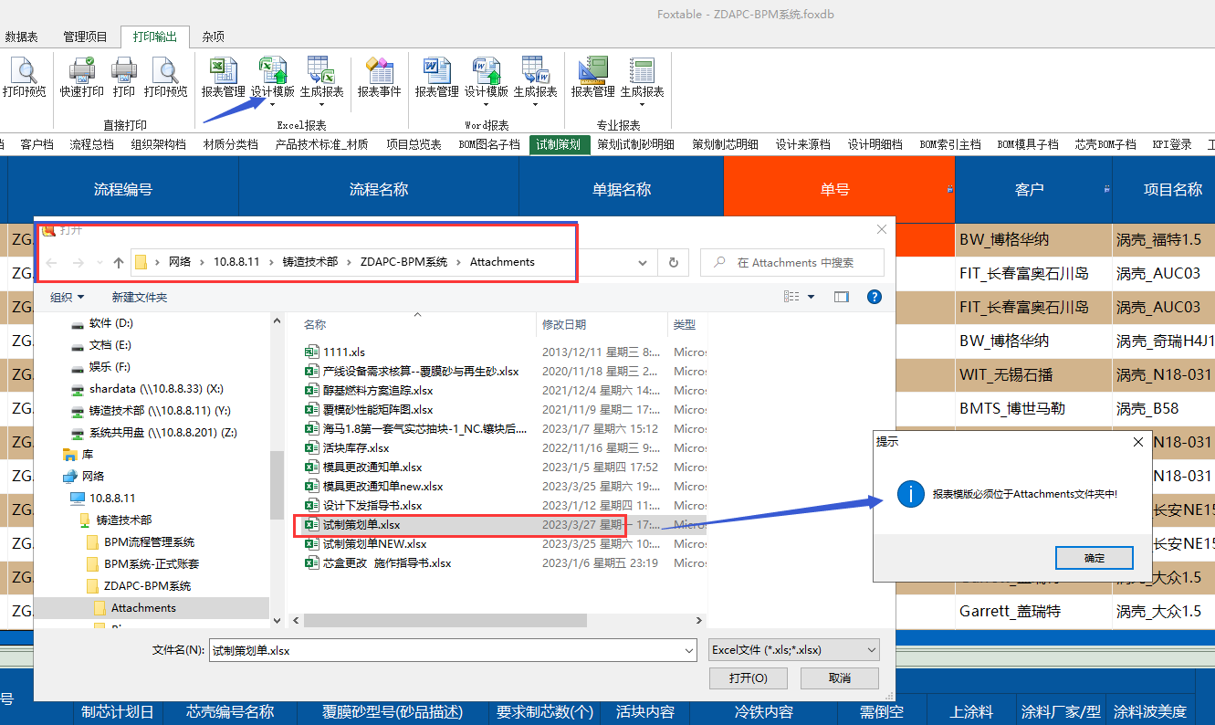

Q2-打开报表设计模版 总是提示错误...但我确认路径位置没错...重新开机无法解决...
等级:超级版主 帖子:113642 积分:578747 威望:0 精华:9 注册:2015/6/24 9:21:00
  发帖心情 Post By:2023/3/28 20:13:00 [只看该作者]
回3楼:检查一下项目事件。另外看看是不是设置了自动备份,然后备份路径是网络共享路径?
回4楼:模板设计的时候只能在本机打开,不能在共享里使用。请把项目整个目录复制到本机开发
