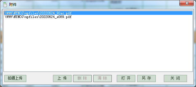

一丁
等级:小狐 帖子:311 积分:2970 威望:0 精华:0 注册:2017/9/14 8:21:00
  发帖心情 Post By:2023/6/12 9:48:00 [只看该作者]
“拍摄上传”按钮代码传上来供你参考(我的附件是FTP远程存储,存储在远程服务器的)

我把“附件管理”窗口做成了一个通用窗口,在任何表中,只要需要附件上传、浏览、删除等操作的,都可以直接调用该窗口,方便得很。
最大的好处是如果是网络版软件,不同用户使用不同的扫描硬件(打印机、高拍仪、扫描仪),可以做到互不干扰。
