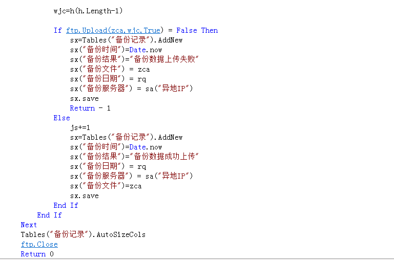

从一个服务器往另外一个服务器上传数据。使用的是 (ftp.Upload(zca,wjc,True)语句。
数据上传已经成功了,但是程序判断记录没有成功(见附图程序)

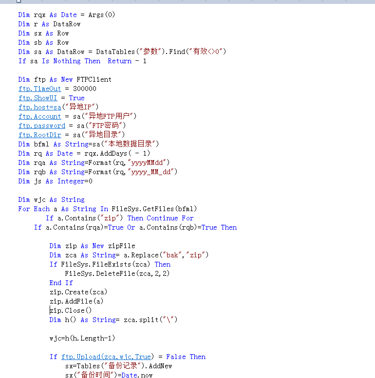

这个程序是两个服务器互为数据备份。两个服务器上的程序是一样的。
一侧记录传输是正确的,实际数据上传也是正确的;另一侧记录不正确但是实际是正确上传的。问题能出在哪里?

判断结果是不会有问题的。
代码在哪里调用的?如果是在计划管理中,可能第一次上传有冲突,第二次就成功了。
另外上传失败没有必要直接退出,可以记录失败次数,最后返回这个变量。然后可以继续上传其它文件,毕竟失败前也可能已经上传了不少文件了

两个服务器上这个程序运行原理是一样的,但是运行方式是不一样的。
一个是后台程序一直在运行,由计划管理按要求调用数据上传,这个程序是正常的。结果记录(ftp.Upload(zca,wjc,True))和数据上传(上传到另外服务器数据)都是正常的。
另一台的程序事先是不启动的,由服务器操作系统本身的定时程序启动,启动后上传数据,随后计划管理定时查询,当所有功能完成后将本程序停用。
这个程序记录上传不正常(ftp.Upload(zca,wjc,True)),但是实际上数据已经正确的上传了。
在查找问题过程中也曾人工测试上传数据,如果在短时间内重复上传同一个文件,还会出现文件已经被打开,无法上传的错误提示。如果发现ftp.Upload(zca,wjc,True)=false时再重复发数据,好象也不行。

如果多个程序会在同一个时间段内上传同名称的文件的话,可能是会有冲突的。
考虑计划管理错开,不要在同一个时间段内上传。或者不同上传到同一个文件夹
或者2个程序直接做个通讯,比如使用OpenQQ,一个在上传的时候通知另外一个程序。如果在执行就等待执行完毕,否则停止计划管理。
