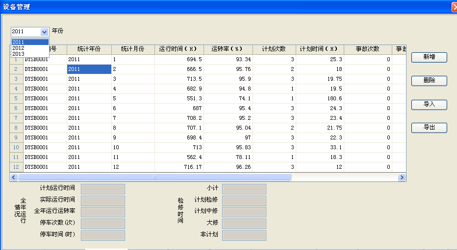

现在有个界面,界面跟简单,一个Combobox,一个Table。Table绑定了一张表,该表中有一列字段是统计年份,取值有2011,2012,2013。Combobox现在也能够自动列出该表统计年份的值。现在想通过Combobox的SelectedIndexChanged实现选择一个列表项目后下方的表就显示该年的数据信息。请问应该怎么实现?
界面如下:
求指教!

现在还有一个问题,我在那个窗口界面下放了几个lable和textbox,用于显示表格的某些统计信息,希望在selectedindexchanged事件触发的时候,显示的表格的数据就会自动计算好然后填充到我的textbox中,但是不知道怎么弄呢?
表中计划运行时间是固定值:24*365,实际运行时间就是某年“运行时间(H)”列的sum汇总值,其他的反正可以算出来,就告诉我这两个怎么去实现就行了。
界面中的textbox我都设为只读了,另外修改了一下背景颜色,应该不会影响吧?
