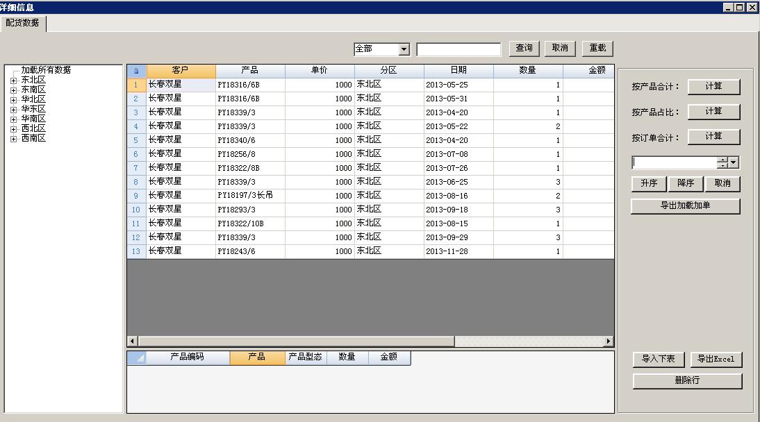

比如下图,我想达到的效果就是,我通过计算按钮,计算出按产品合计,然后我在右侧的NumericComboBox1控件中输入一个数值比如30,那么临时表就会筛选出排名前30的产品明细出来,这样的代码如何写。。。请老师给予帮助
计算代码是:
Dim g As New GroupTableBuilder("统计表1", DataTables("订单"))
g.Groups.AddDef("产品编码")
g.Groups.AddDef("产品型态")
g.Groups.AddDef("产品")
g.Totals.AddDef("数量")
g.Totals.AddDef("金额")
g.VerticalTotal = True
e.Form.controls("Table1").Table.Datasource = g.BuildDataSource

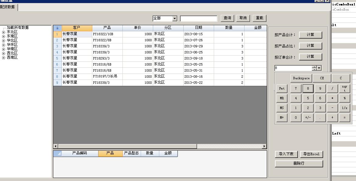

Dim fdr As Datarow = e.Form.controls("Table1").Table.Datatable.Find("", "金额 Desc", 30)
If fdr IsNot Nothing Then
    e.Form.controls("Table1").Table.Filter = "金额 >= " & fdr("金额")
    e.Form.controls("Table1").Table.Filter = ""
这段代码,怎么样能和NumericComboBox1,控件输入的值挂钩呢??
wealthwind
等级:三尾狐 帖子:660 积分:3965 威望:0 精华:0 注册:2014/3/16 20:34:00
  发帖心情 Post By:2014/4/29 22:26:00 [显示全部帖子]

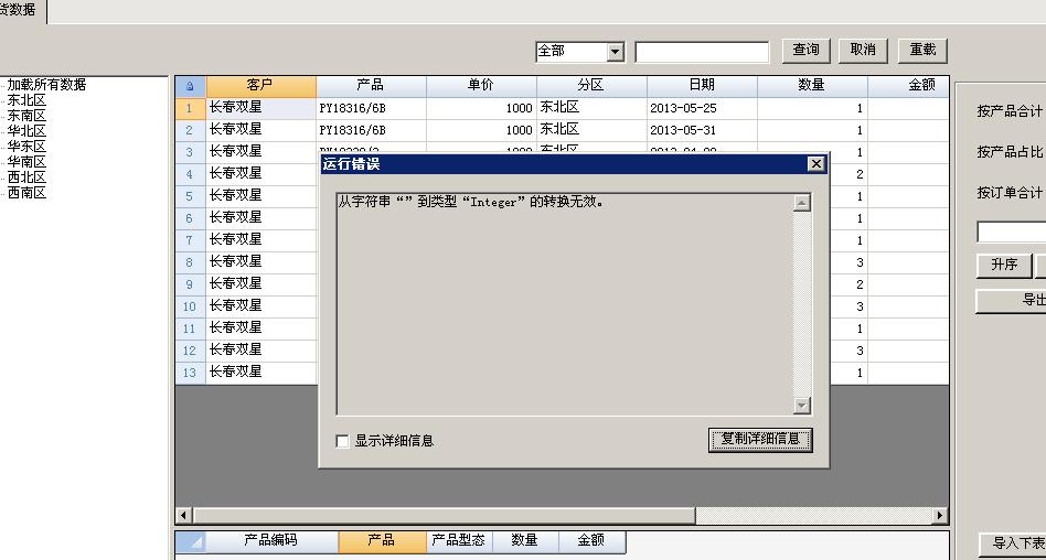

老师,你说为什么,但订单状态下(在进行合计前)如果点击NumericComboBox1,会出现如下图的提示呢??
wealthwind
  发帖心情 Post By:2014/4/29 22:35:00 [显示全部帖子]
奇怪了,选数值就没问题,直接点击就出现问题。。。
