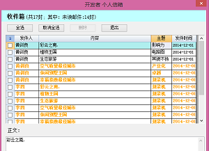

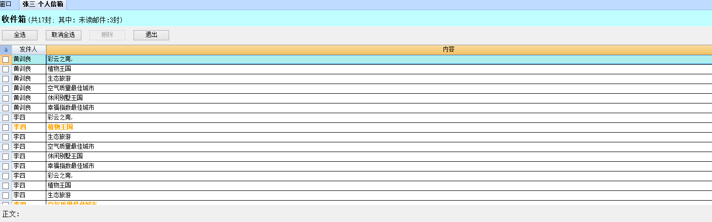

自动调整列宽度的属性有下面三个,没有找到 自动调整指定列的宽度,以适用表宽 的参数。
结合工作的需要,设计了一个 指定列列宽自适应窗口大小,供用得到的朋友参考!高手勿喷!效果见图。附带(窗口自动适应显示器大小)
ExtendLastCol  自动调整最后一列的宽度,以适用表宽
AutoSizeCols  自动设置所有列的宽度,这是按照列的内容进行调整列宽,打印报表很有用,但在窗口显示就会存在 在大片 空白,视觉效果太差。
AutoSizeCol   自动设置指定列的宽度,这也是按照列的内容进行调整列宽。
 预览图:
按此在新窗口浏览图片
实际效果图:
按此在新窗口浏览图片
