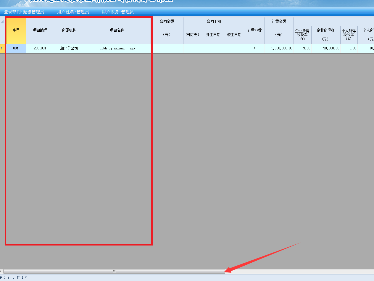

主要是弄一个表里面感觉太长,不好看啊,那有没办法拖动下面进度条时,让前面几列一直显示,就像excel拆分冻结窗口那样,如下图,我拖动下面进度条前四列一直显示。

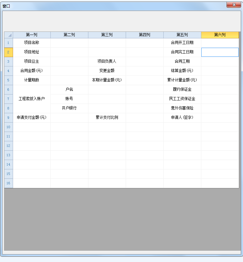

我还有个想法就是,能不能直接做一个表,弄成和这个报表一样,绑定到窗口的Table控件,用单元格(不用控件)去动态绑定到列(因为控件太多,做起来麻烦,做出来也不好看)。这个有没办法实现?如下图:

  发帖心情 Post By:2017/5/10 15:59:00 [只看该作者]
以下是引用有点蓝在2017/5/10 15:44:00的发言:
冻结列参考:http://www.foxtable.com/webhelp/scr/0038.htm
窗口表可以设置显示哪些列:http://www.foxtable.com/webhelp/scr/1921.htm
有点蓝老师,冻结列没问题了,窗口表我的意思是,用窗口表内的单元格去动态绑定到指定的列,有没办法实现呢?
这样我审批的时候,所有数据都能快速看完啊,不用去拖动下面的那个工具条。

有点色
  发帖心情 Post By:2017/5/11 10:37:00 [只看该作者]
 第二个功能,是可以的。但是这样,你显示和赋值就比较麻烦了。
 你要单独做一个表,编写datacolchanged事件,如果修改了单元格值,就根据前一列的值(列名),去更新数据。同时,你点击主表的每一行,你还要在currentChanged事件写代码,把值显示到你表上去。
