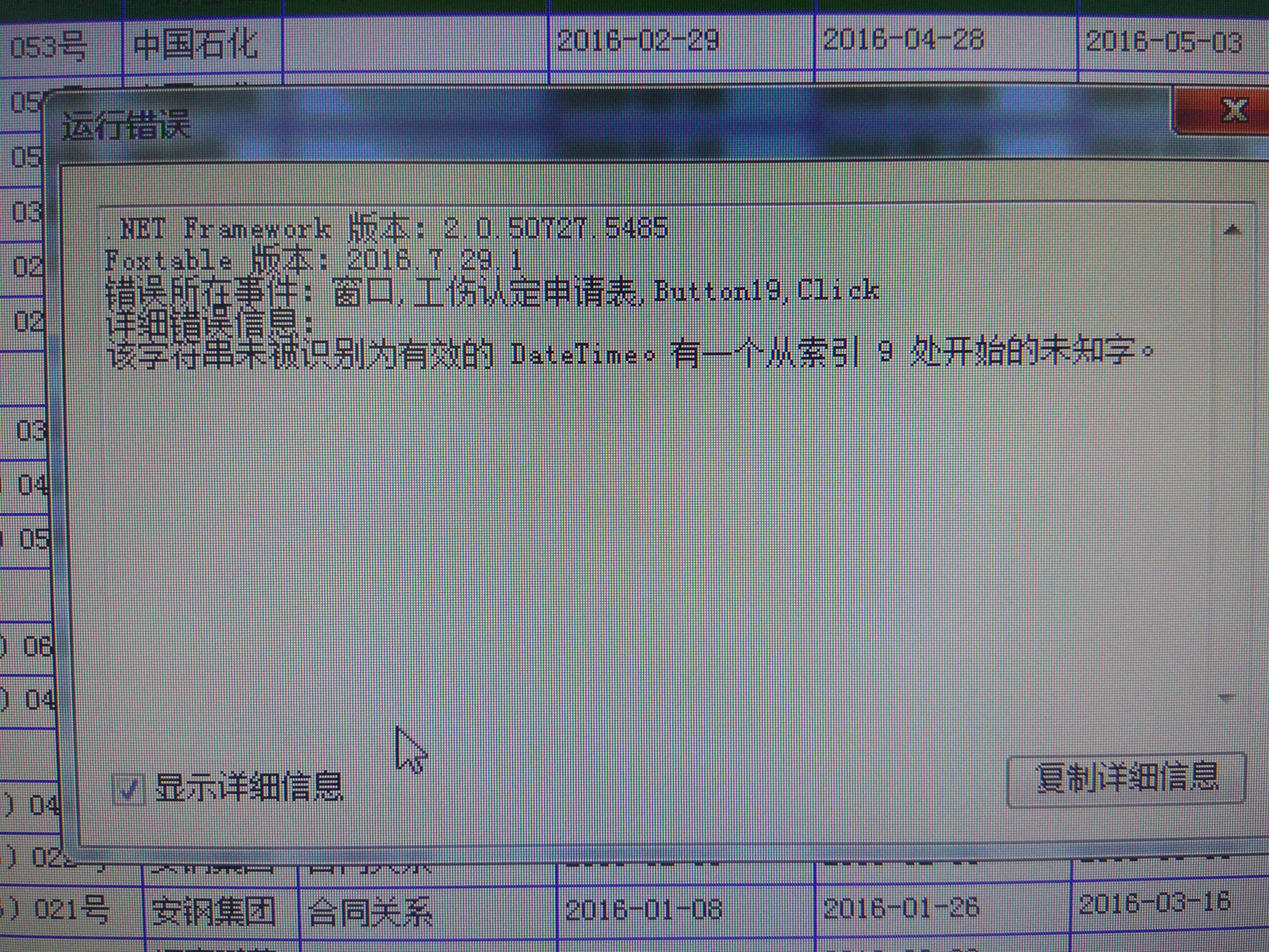

出错描述:开发一个软件生成一个发布项目后,在其他电脑上运行正常,但在其中一个电脑上,选择初始日期和结束日期后,查找一个时间段的数据时,出错,如下图,什么问题:

就是你 窗口Button19,click事件代码问题啊
你把代码贴出来看看
DateTime改Date试试

hrw68529

  发帖心情 Post By:2017/5/26 17:48:00 [只看该作者]
系统日期问题,修改系统日期格式。
或者按这里的方法处理一下
