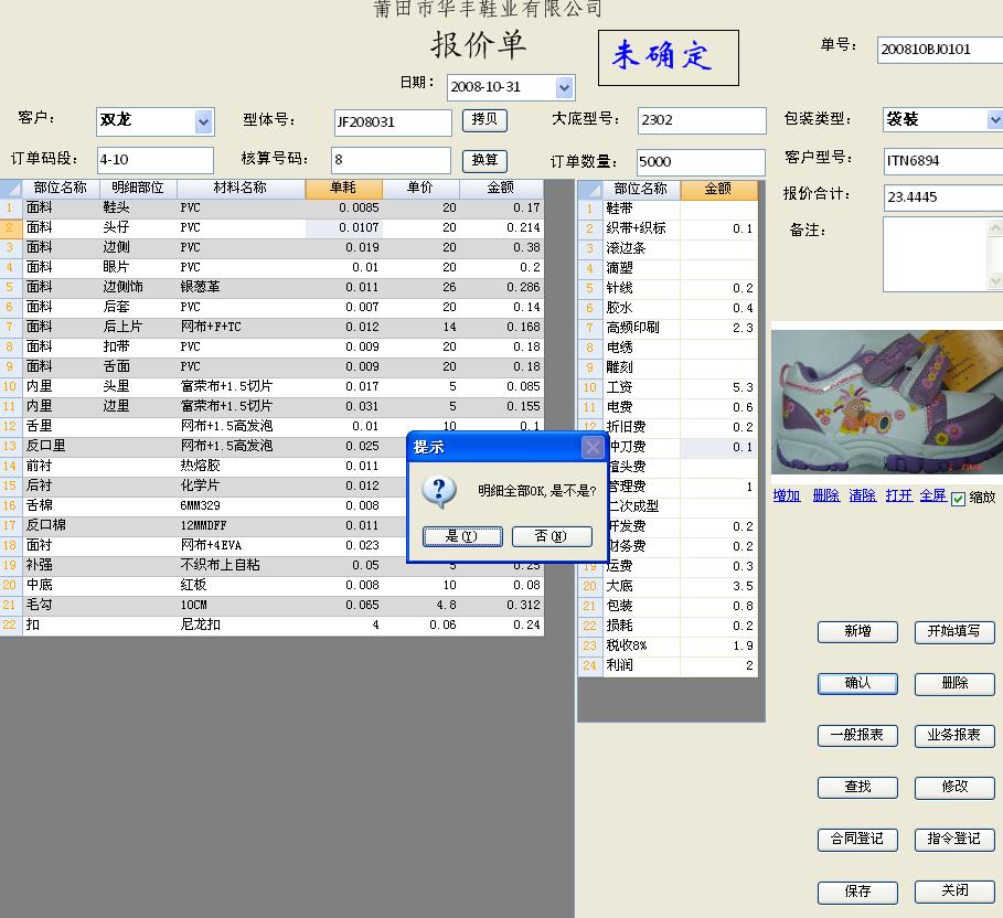

新报价单中首先插入图片,ok,见下图
输入无误准备确定,见下图
按下确定按钮,之后图片"消失"了,见下图
还有,如果插入图片是从项目之Attachments子目录中选图片,该图片会被"删除"无踪影,当然同时以上的第一个截图中的鞋图也是看不到了
我同事上用就出现了以上的问题,所以用截图说话 使用的版本都是最新的版本
不过我的计算机上运用目前还没有发现这个现象
[此贴子已经被作者于2008-10-31 14:10:45编辑过]

  发帖心情 Post By:2008/10/31 14:45:00 [只看该作者]
奇怪,我刚才试个例子也发现问题,例子一起上传如下
图片点击可在新窗口打开查看点击浏览该文件:例子.part01.rar
图片点击可在新窗口打开查看点击浏览该文件:例子.part02.rar
窗口1 对最后一条记录操作,顺序见按以下图片编号:修改前的鞋图→修改→另选图片→开始确认(新鞋图)→进一步确认后鞋图回到原来 :新鞋图被清掉

以上经过本人和同事多次使用,还是会出现这个情况的:有时候一次性搞定,有时候多次都不能成功插入图片

8楼的情况依然存在
