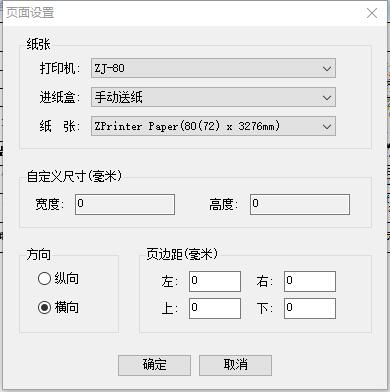

这个纸张类型怎么选 我找不到对应的
有点色
  发帖心情 Post By:2017/6/20 17:49:00 [只看该作者]
 你在打印机添加纸张以后,找不到你添加的那个纸张?
北冰洋
等级:小狐 帖子:321 积分:3487 威望:0 精华:0 注册:2012/4/24 14:47:00
  发帖心情 Post By:2017/6/20 17:54:00 [只看该作者]
在这个界面可以找的到 但是每次打印都要这样选一次吗? 怎么可以直接打印就成功的
每次打印的时候 不这样选 那就肯定纵向打印了

有点色
  发帖心情 Post By:2017/6/20 18:02:00 [只看该作者]
1、页面设置那里,不是选一次就可以了?
2、你可以用代码设置打印纸张的
doc.PageSetting.Width = 200  '纸张宽度为200毫米
doc.PageSetting.Height = 170  '纸张高度为170毫米
doc.AutoRotate = False  '如果纸张的宽度超过高度,要加上这行代码
'添加打印内容
doc.print
3、直接指定纸张也行 http://www.foxtable.com/webhelp/scr/1189.htm
