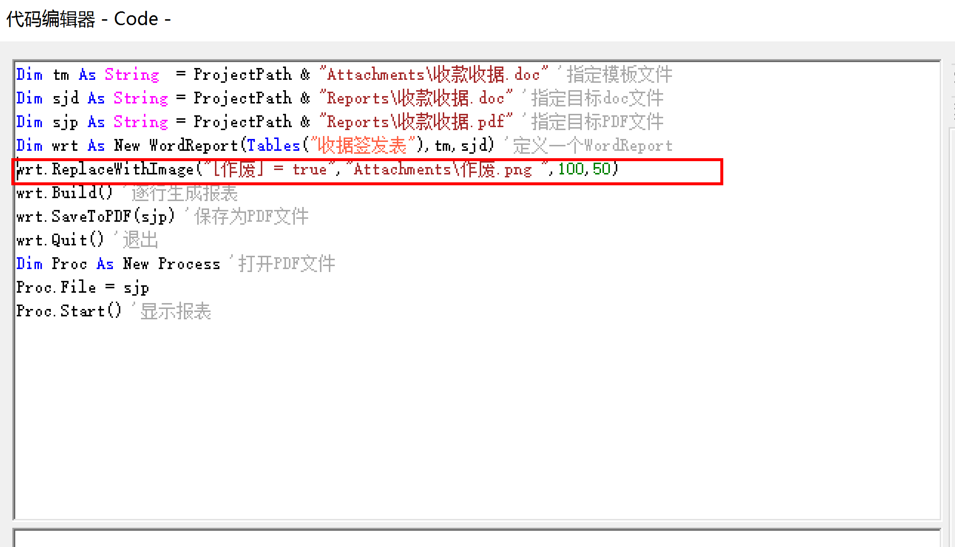

专业报表-word  发帖心情 Post By:2017/6/24 7:25:00 [只看该作者]
如图。求教:将输出作废的数据单据上显示“作废”,
Dim tm As String  = ProjectPath & "Attachments\收款收据.doc" '指定模板文件
Dim sjd As String = ProjectPath & "Reports\收款收据.doc" '指定目标doc文件
Dim sjp As String = ProjectPath & "Reports\收款收据.pdf" '指定目标PDF文件
Dim wrt As New WordReport(Tables("收据签发表"),tm,sjd) '定义一个WordReport
wrt.ReplaceWithImage("[作废] = true","Attachments\作废.png ",100,50)     该段代码写不好,输出时不起作用!
wrt.Build() '逐行生成报表
wrt.SaveToPDF(sjp) '保存为PDF文件
wrt.Quit() '退出
Dim Proc As New Process '打开PDF文件
Proc.File = sjp
Proc.Start() '显示报表
[此贴子已经被作者于2017/6/24 7:41:57编辑过]
  发帖心情 Post By:2017/6/24 9:35:00 [只看该作者]
wrt.ReplaceWithImage("[作废]",ProjectPath & "Attachments\作废.png",100,50)
上传模板看看

专业报表-word  发帖心情 Post By:2017/6/24 23:00:00 [只看该作者]
图片点击可在新窗口打开查看点击浏览该文件:收款收据.zip
刚才的代码未起作用,传实例求助

  发帖心情 Post By:2017/6/25 11:26:00 [只看该作者]
Dim t As Table = Tables("收据签发表")
Dim wrt As New WordReport(t,tm,sjd) '定义一个WordReport
For i As Integer = t.TopPosition To t.BottomPosition
    If t.Rows(i)("作废") = True Then
        FileSys.CopyFile(ProjectPath & "Attachments\作废.jpg", ProjectPath & "Attachments\图片.jpg", True)
        FileSys.CopyFile(ProjectPath & "Attachments\空白.jpg", ProjectPath & "Attachments\图片.jpg", True)
    wrt.BuildOne(t.Rows(i))
wrt.Quit() '退出
Proc.File = sjp
Proc.Start() '显示报表
