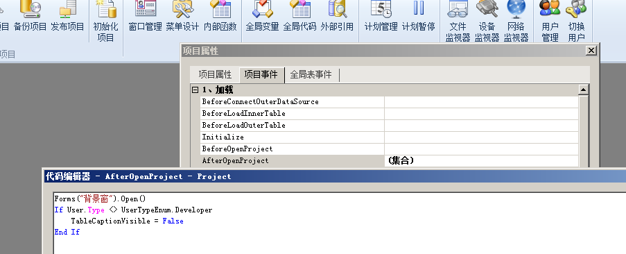

原来打开程序项目是直接打开主窗口,现在是把所有的窗口都加载了。不知道是改动了那里,请指导图片点击可在新窗口打开查看图片点击可在新窗口打开查看
  发帖心情 Post By:2017/7/30 15:05:00 [只看该作者]
看看你的afterOpenProject等事件代码,看看是否写有如 forms("窗口1").Open的代码,你是不是用代码打开所有窗口了?

只有这样的代码:

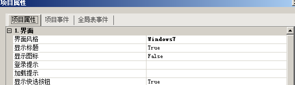

这里的内容清过【加载提示信息】,有影响吗,老师
  发帖心情 Post By:2017/7/30 16:07:00 [只看该作者]
你说的这个【现在是把所有的窗口都加载了】指的是什么?你所有窗口都打开了?
