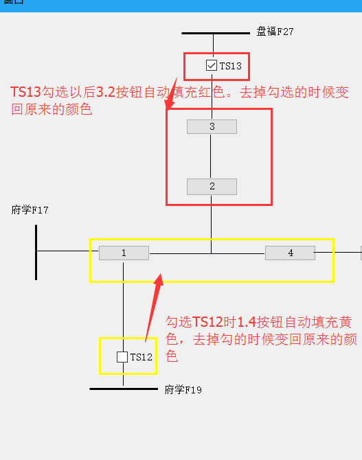

如何实现窗口按钮自动变色。如图所示:
在勾选其中一个复选框的时候,部分按钮直接填充颜色,去掉勾选以后恢复原先的颜色。
  发帖心情 Post By:2017/8/10 10:48:00 [只看该作者]
设置按钮的背景颜色,参考
e.Form.Controls("Button1").BackColor = Color.Red
e.Form.Controls("Button2").BackColor = Color.Red
你可以在CheckedChanged事件写代码
If e.sender.Checked Then
    e.Form.Controls("Button1").BackColor = Color.gray
    e.Form.Controls("Button2").BackColor = Color.gray

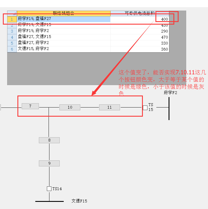

大神,还有一个问题,能否实现我界面的某个按钮更具我表里面的不同数值变颜色呢?或者更具表里的某个值变某几个按钮的颜色
qiuquanwen
等级:婴狐 帖子:91 积分:612 威望:0 精华:0 注册:2017/4/26 11:16:00
  发帖心情 Post By:2017/8/10 11:16:00 [只看该作者]
刚才问题的补充截图
  发帖心情 Post By:2017/8/10 11:26:00 [只看该作者]
测试代码
Dim cr As Row = Tables("表A").Rows(0)
If cr("电流总和") > 400 Then
    e.Form.Controls("Button1").BackColor = Color.green
    e.Form.Controls("Button2").BackColor = Color.green
代码你可以写到窗口的timetick事件 http://www.foxtable.com/webhelp/scr/1301.htm

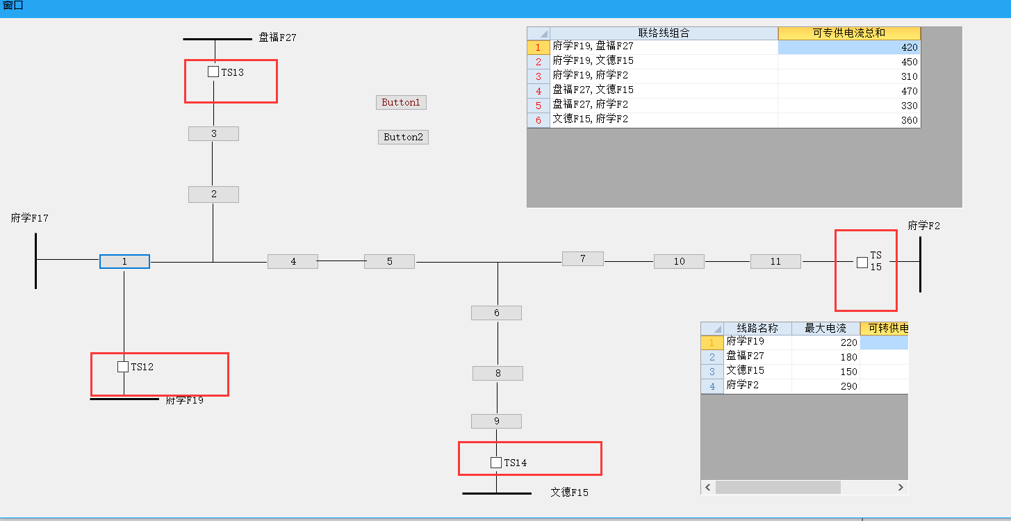

换一种方式,四个复选框,两两组合,没一种组合显示的按钮颜色都要变动,要加这个条件怎么加呢?如下图的例子,比如我闭合TS13和TS12分别是3,2红色 145是黄色,然后我选择闭合TS13和TS14的话,就12345黄色,789绿色,能实现吗?能不能实现智能的,我随机选择两个框勾选以后按照我固定的颜色来显示呢?(所有两两组合的情况我都在代码里面能够写出来的话)主要是判断条件应该如何写呢?
[此贴子已经被作者于2017/8/10 11:42:24编辑过]
  发帖心情 Post By:2017/8/10 11:56:00 [只看该作者]
理清你逻辑问题。
你每个按钮对应什么?你复选框勾选对应什么?勾选打开怎么计算?根据什么数据计算?显示什么颜色根据什么判断?
请上传具体实例说明。
