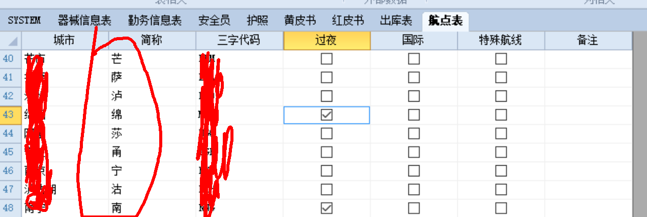

根据控件“航段”的数据来判断从“航点表”中提取航班的特点判断:“过.夜”和“国际”
航点表如下

1自动识别是否是国际航班,如果是自动勾选国际,并将通往城市自动填入“国际名”的文本框中。
判定方式将“航段”文本框中的每一个字分开,分别对照“航点表”中简称,根据简称识别“国际”字段是否为“true”如果为“true”,则为国际(勾选国际),并将“航点表”中“城市”字段的内容填入“国际名”的文本框中。
2自动识别是否是过.夜航班,如果是自动勾选“过.夜”并将过.夜城市自动填入“过.夜名”的文本框中
判定方式:将“航段”文本框中的最后一个字(即右边第一个字)提取,对照“航点表”中简称查询,“过.夜”字段是否为“true”,如果是则为过.夜航班(勾选过.夜),并将“航点表”中“城市”字段的内容填入“过.夜名”的文本框中。
3国际和过.夜同时判断。
