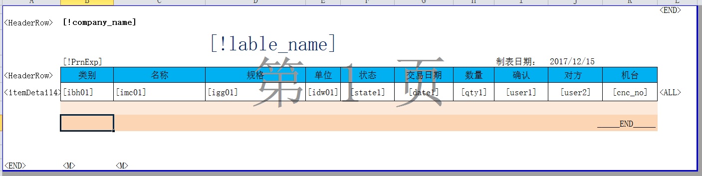

请教:变量值如何填充到Excel报表中?  发帖心情 Post By:2017/12/8 12:26:00 [只看该作者]
请教:统计条件如何填充到Excel报表中?
报表主页代码如下:
Dim e As RequestEventArgs = args(0)
Dim date1,Date2 As Date
If e.GetValues.ContainsKey("da1") Then
    Date1 = e.GetValues("da1")  '统计开始日期
    Date2 = e.GetValues("da2") '统计结束日期
    Return ""
Dim company_name As String = e.Cookies("cookcompanyname")      '取出cookies 中的企业名称
Dim Book As New XLS.Book(ProjectPath & "Attachments\report_href1.xls")
Dim sheet As XLS.Sheet = Book.Sheets(0)
Dim fl As String = ExcelPath & "ExcelReport\report_href1.xls"
book.AddD ataTable("采购明细",SQLdataSource,"Select *,b.po_isl * b.po_idj As po_ijr  fro m {poOrderMaster} as a left join {poOrderLine} as b on a.po_id=b.po_id") '添加父表 where a.po_date>= #" & Date1 & "# and a.po_date<= #" & Date2 & "#"
book.save( fl )
e.WriteBook(book, "report_href1.xls",False)
目的:希望把上面主页中的红颜色变量值填充到->如图(Excel报表)所示的位置。
请问:我在Excel 表中应该如何书写代码?
先谢谢专家!
  发帖心情 Post By:2017/12/8 14:31:00 [只看该作者]
用vars变量,模板写成
[!企业名]
[!条件]
代码写
vars("企业名") = e.Cookies("cookcompanyname")
vars("条件") = "查询日期:从" & date1 & "到" & date2

Tables 记录填充Excel 表再请教!  发帖心情 Post By:2017/12/15 12:06:00 [只看该作者]
在报表输出部份如下:
Dim Book As New XLS.Book(ProjectPath & "Attachments\report_href4.xls")
Dim fl As String = ExcelPath & "ExcelReport\report_href4.xls"
If DataTables("TBhref4").DataRows.Count>0 Then    ‘TBhref4本身就是个临时表,暂存所有汇总记录
msgbox("有记录")  ‘确认有记录
    Dim tjb4 As New DataTableBuilder("TBhref4") '增加一临时表,暂时存放所有汇总记录
    book.AddDataTable("itemDetail4",tjb4.build(True))  '这个方法可能没理解对头。
    book.save( fl )
    Dim proc As new process
    proc.file=fl
Dim day1 As Date =Date.now
Dim da2 As String=day1.day & day1.hour & day1.minute & day1.second
e.WriteBook(book, "item4" & da2 & ".xls",False)  ’ 这里输出了一个空白表头
请教专家:
针对上面已经生成好的临时表:TBhref4
如何正确传送到当前模板中?
先谢谢了!
