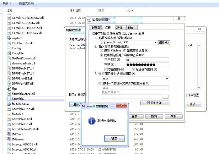

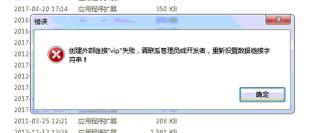

其他店铺都没有问题,有两家不同店铺的电脑一直登不上,创建连接失败。
特地为他们做了一个单独测试数据库连接的,设置可以修改数据源。
照样是提示创建连接失败,在弹出的数据源那边,不用修改任何内容,点测试,提示测试连接成功,点保存设置。
再次打开项目,照样打不开。
我有在保存密码那边打钩。

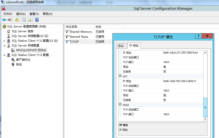

  发帖心情 Post By:2018/2/11 17:20:00 [只看该作者]
检查数据库的tcpip设置是不是全部都设置为1433的端口了,特别是ipall
fubblyc
  发帖心情 Post By:2018/2/11 17:23:00 [只看该作者]
蓝老师,是的:

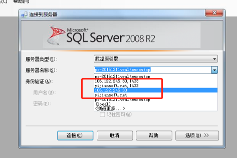

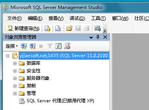

在那台电脑用SMSS也是可以登录上去。

  发帖心情 Post By:2018/2/11 17:39:00 [只看该作者]
蓝老师,不行。
对方电脑的SMSS四种方式都可以。

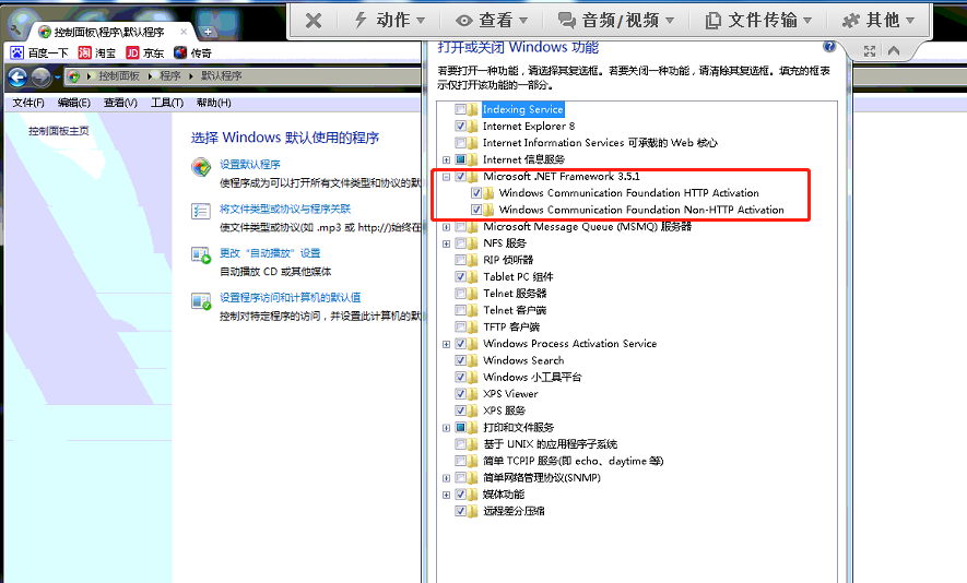

  发帖心情 Post By:2018/2/11 17:49:00 [只看该作者]
试试重装一下系统的.net
fubblyc

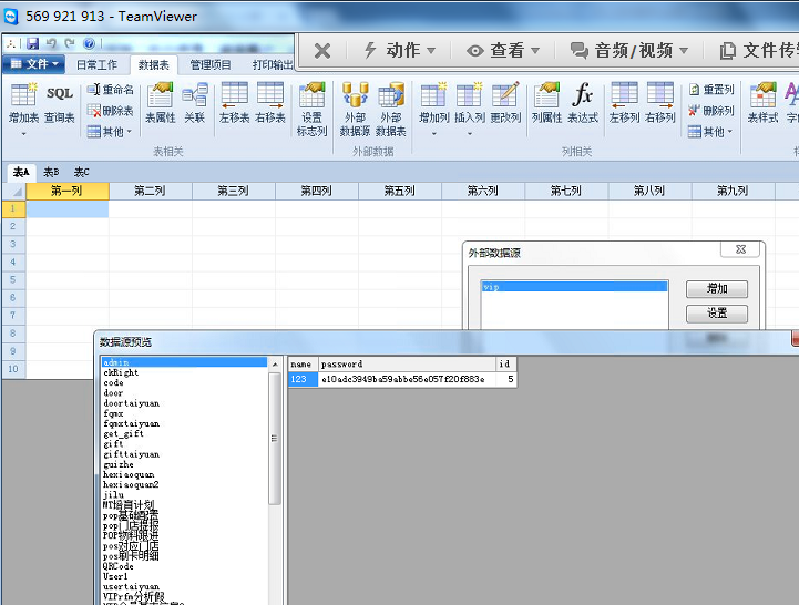

  发帖心情 Post By:2018/2/11 17:55:00 [只看该作者]
在修改那里不做任何修改进去后可以预览
怎么重装net呢?
[此贴子已经被作者于2018/2/11 17:55:34编辑过]
fubblyc
  发帖心情 Post By:2018/2/11 18:28:00 [只看该作者]
重装了.NET还是一样。。
方法2、重装.net
XP系统:卸载.net 2.0,重新安装,下载地址:http://download.microsoft.com/download/c/6/e/c6e88215-0178-4c6c-b5f3-158ff77b1f38/NetFx20SP2_x86.exe
Win7及以上系统:依次打开“控制面板-》程序和功能-》打开或者关闭Windows功能”,取消“Microsoft .Net Framework 3.5”前面的勾选,重新启动电脑,然后重新勾选“Microsoft .Net Framework 3.5”
  发帖心情 Post By:2018/2/12 9:08:00 [只看该作者]
对于不能连接的电脑这样处理:1、按住ctrl不放,用开发者/管理员登陆,然后测试和设置数据源,看有没有报错;2、如果报错,截图说明,如果不报错,说明没问题,对比你程序的连接字符串和你测试的连接字符串,即可。
