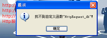

回有点甜老师:函数出错弹窗截图如下:
找不到函数:
函数运行出错:
[此贴子已经被作者于2018/5/17 15:16:24编辑过]
  发帖心情 Post By:2018/5/17 15:39:00 [只看该作者]
1、找不到xxx函数,是因为你代码写错导致的,你要修改你的代码才行;
2、不存在xxx表格,也是你代码写错导致的,同样要修改你的代码;
3、这些错误,目前无法屏蔽掉,如果要屏蔽,试试用这种方式 http://www.foxtable.com/webhelp/scr/2713.htm
