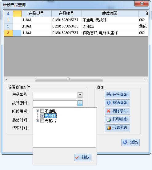

老师上午好。
如图所示做了一个查询窗口,现在单字段的查询没有问题。就是查询不了多字段。比如,要查询第一行多字段中的无故障项。看了帮助文档里的多字段查询内容,但看不明白。老师能帮忙解决一下吗?谢谢!

  发帖心情 Post By:2018/5/29 11:50:00 [只看该作者]
为了组合字符串,最终合成如
1=2 or 第一列='123' or 第一列='abc'
这样就不需要处理最前面一个or,当然你删掉1=2也行,同时要删除or

  发帖心情 Post By:2018/5/29 15:57:00 [只看该作者]
最后msgbox(str)弹出什么?
或者,你做一个实例发上来测试。

  发帖心情 Post By:2018/5/29 17:08:00 [只看该作者]
改成
With e.Form.Controls("DropBox1")
    If .Value IsNot Nothing Then
        If Filter >"" Then
            Filter = Filter & " And "
        Dim str As String = "5=2"
        For Each s As String In .Value.split(",")
            str &= " or 故障原因 like '%" & s & "%'"
        Filter = Filter & " (" & str & ") "

  发帖心情 Post By:2018/5/29 17:09:00 [只看该作者]
或者
改成
        If Filter >"" Then
        Dim str As String = "1=1"
            str &= " and 故障原因 like '%" & s & "%'"
End With
[此贴子已经被作者于2018/6/5 16:33:22编辑过]

  发帖心情 Post By:2018/5/30 9:09:00 [只看该作者]
老师,问题解决了。不管是单字段还是多字段都能查询了。非常感谢!
