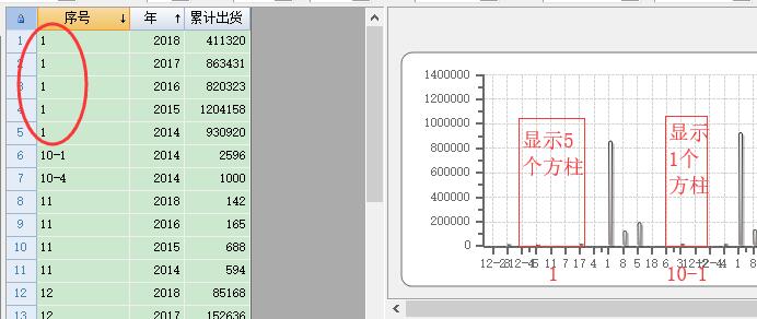

如上图,统计结果是按序号及年分分组的,如果想在图表中横轴按序号,如果每个序号有多个年份,就生成几个方柱,Y轴为对应的数量要怎么办?
比如上面序号1,有5年的那就生成5个方柱, 而到序号10-1,10-4只有一年的,仅生成一个方柱,
谢谢!

图片点击可在新窗口打开查看点击浏览该文件:图表.foxdb
做了个例子的点像,但下面的横轴标题当相同序号有多个时如何做到只显示中间那个?
HappyFt
等级:八尾狐 帖子:1944 积分:17929 威望:0 精华:0 注册:2014/7/29 19:09:00
  发帖心情 Post By:2018/7/3 22:52:00 [只看该作者]
发现一个问题,同样的数据,做的样例中可以,但实际的项目中不可以,主要是原来统计出来的数据是没有按序号及年排好序的,
在生成图表前已经用Tables(e.form.name & "_Table1").Sort = "序号,年 DESC" 排序了,但这个排序在生成图表时没有作用,
相同的序号在图表中显示在不同的位置了
