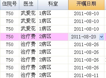

问题如图
如:查找住院号为750的病人所在的科室。排除重复后找出第二个或最后一个不重复的科室名称。
有点想自动列表项目的排除。
诚望指点
如:第一次出现的不重复科室为“1病区”,第二次出现得不重复科室为“2病区”。
我的代码是:
 Dim zk As  DataRow = DataTables("长期医嘱").Find("[住院号] = '" & e.DataRow("住院号") & "'","科室",1)
不能找出第二次出现得不重复科室,而是第二行。

谢谢老总,但是老总没有明白我的意图,我并不是要提取全部不重复的值作为集合或列表项目,而是在不重复的值中找出第二个不重复的值填入到其他表。
我修改的代码如下:
 Dim zk As  DataRow = DataTables("长期医嘱").Find("[住院号] = '" & e.DataRow("住院号") & "'","科室 Desc")
此代码用”科室“排序后,找出不是最后一次的记录,也不是不重复科室出现的第一次记录,而是不重复科室出现的第二次记录。
如图:代码找出的不是2011-08-11的记录,也不是2011-8-20 的记录,而是2011-8-26 的记录

  发帖心情 Post By:2011/8/30 22:40:00 [只看该作者]
你2011-8-26 的记录有四个,要那一个呢。
yanzhen2010
等级:童狐 帖子:212 积分:1564 威望:0 精华:0 注册:2011/7/20 21:00:00
  发帖心情 Post By:2011/8/30 22:44:00 [只看该作者]
要的是第一次出现2病区的记录
e-png
  发帖心情 Post By:2011/8/30 23:00:00 [只看该作者]
以下是引用yanzhen2010在2011-8-30 22:44:00的发言:
要的是第一次出现 2病区的记
2011-8-26 的记录有四个都有可能排在第一次出现的位置呀。其实你是想要最后的2病区的记录,只是它没有排在可看到的位置而已,建议你按开嘱日期排序。
