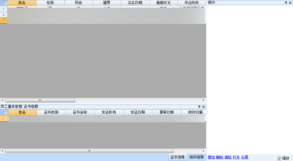

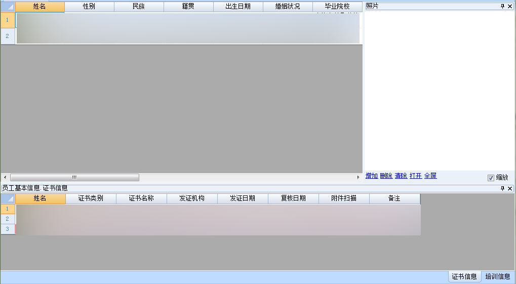

还有个问题
2,本来主表右侧是附件,下侧是关联表,关联表是覆盖附件的,现在倒过来了,我按顺序打开也无效。。不知道怎么搞的
本来如图一,现在变成图二的界面了,而且调不过来。。我都关掉后,随便先开哪个,都变成图二样子了,不方便啊
我的目的是重新调整回P1的样子。。。图1是我之前的备份。。

因为你那两个关联表是自动打开的,所以你的代码是无效的,始终都是先打开关联表的,看我这个就正常了:
图片点击可在新窗口打开查看点击浏览该文件:员工信息管理系统.rar
