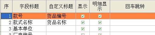

如何编码隐藏列?  发帖心情 Post By:2011/9/5 23:28:00 [只看该作者]
请问这个窗口的代码如何设置?
  发帖心情 Post By:2011/9/5 23:38:00 [只看该作者]
你完全可以做出来,不就是列出所有的列名,不要隐藏的打勾而已吗?

  发帖心情 Post By:2011/9/6 8:33:00 [只看该作者]
问题:
  1:单击窗口1的Button2(取消)按钮时撤消打开窗口1之后的所有操作(如在打开窗口1以后,在"显示"列的第一行、第二行、第三行打勾,希望单击按钮时撤消刚才对上面三行的操作)
  2:单击窗口1的Button1(确定)按钮时,隐藏“货品资料”表的列名与“列设置”表的“显示”列的值为False对应的“列名”,值为true的显示。(即隐藏没打勾的列,打勾的显示)
请问如何设置?

  发帖心情 Post By:2011/9/6 10:54:00 [只看该作者]
对设计软件的见解:构思-编程-测试
由于帮助篇幅较长,学习时间较长,这期间一些问题还要狐爸帮助解决。
上面的提问只是窗口构成的一小部分,实际的效果:
请问能按照原来的问题设置吗?

  发帖心情 Post By:2011/9/6 14:11:00 [只看该作者]
在命令窗口执行列名填充:
DataTables("列设置").DataRows.Clear()
For Each dc As DataCol In DataTables("货品资料").DataCols
    Dim dr As DataRow = DataTables("列设置").AddNew()
    dr("列名") = dc.name
隐藏列:“确定”按钮
For Each dr As DataRow In DataTables("列设置").DataRows
Dim zd As New Dictionary(Of Boolean, String)
zd.Add(dr("显示"),dr("列名"))
If zd.ContainsKey("True") Then
For Each k As Boolean In zd.Keys '显示所有键及其对应的值
Tables("货品资料").Cols(zd(k)).Visible = True
If zd.ContainsKey("False") Then
Tables("货品资料").Cols(zd(k)).Visible = False
