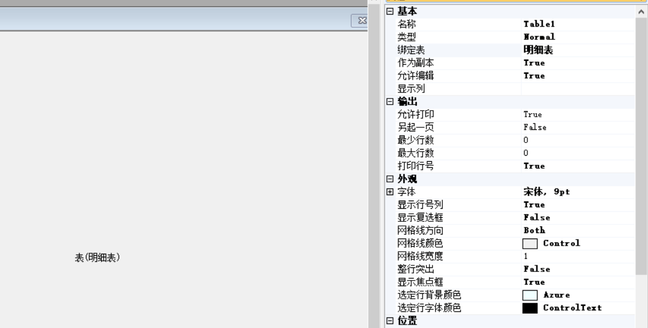

这个是你刚才给我的代码,导入数据成功了,但是为文本格式,我需要对这个是"交易时间","金额","数量"定义为时间格式、和双精度小数格式。
按此在新窗口浏览图片我在窗口设计里点执行按钮后,绑定的明细表就为空了,但是我已经定义为“ture”了,以上二个问题,请您解答,谢谢!!

导入后绑定的表为空,导入的EXCEL表内为文本,对时间列和金额列不能转换成日期和双精度小数列
