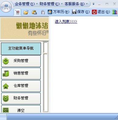

  发帖心情 Post By:2011/10/29 11:47:00 [只看该作者]
这个做出来的项目一点点大,是不是要根据屏幕像素来计算项目大小的.怎么计算?
blackzhu
  发帖心情 Post By:2011/10/29 12:16:00 [只看该作者]
怎么只有这么大
