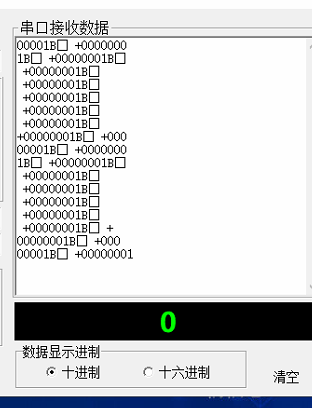

按此在新窗口浏览图片
如上图, 用十进制 接收数据
想取"+"开始的数据,但怎么也判断不到“+” 是为什么啊。

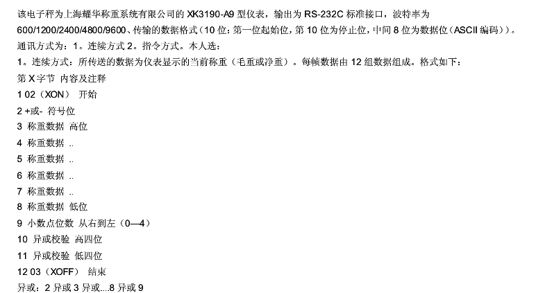

 厂家给的说明是
按此在新窗口浏览图片

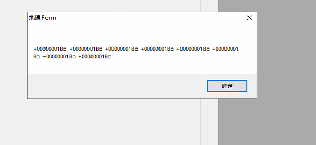

  发帖心情 Post By:2019/9/17 13:55:00 [只看该作者]
地磅.Form
+00000001B+00000001B+00000001B
确定
 循环
按此在新窗口浏览图片
'Dim cnt  As  Integer =Ports("COM3").BytesToRead
 'If cnt > 0 Then  '缓冲区是否有数据
    'Dim Val(cnt - 1)  As  Byte
    'MessageBox.Show( Ports("COM3").Read(val,0,cnt))
'End  If
上述显示 好像没啥规律  12 ,36 等值
