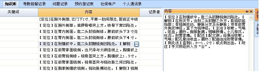

"【增加外部查询表】【增加外部查询表】"的内容如果是某列的内容如何设代码,我有一个列中的内容均没有换行,想通过代码自动加入换行。
内容示例:就是在“.[”之间插入换行
[定位]在胸外侧部,云门下1寸,平第一肋间隙处,距前正中线6寸.[解剖]当胸大肌?胸小肌处,内侧深层为第一肋间内?外肌;上外侧有腋动?静脉,胸肩峰动?静脉;布有锁骨上神经中间支,胸前神经分支及第一肋间神经外侧皮支.[主治]咳嗽,气喘,肺胀满,胸痛,肩背痛.[配伍]配尺泽治咳嗽;配肩髎治肩痛.[刺灸法]向外斜刺或平刺0.5—0.8寸,不可向内深刺,以免伤及肺脏.[附注]肺的募穴,手?足太阴经交会穴.
sxdoc
等级:童狐 帖子:278 积分:2387 威望:0 精华:0 注册:2011/8/18 8:33:00
  发帖心情 Post By:2011/11/10 12:50:00 [只看该作者]
这是截图
  发帖心情 Post By:2011/11/10 14:13:00 [只看该作者]
建议你加载所有数据,然后:
For Each r as Row in Tables("xxx").Rows
   r("内容") = r("内容").replace("】【","】" & vbcrlf & "【")
Tables("xxx").Save()
这样一劳永逸了。
