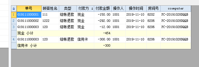

我的分组合计,没有明细,请老师指点  发帖心情 Post By:2019/11/12 15:26:00 [只看该作者]
Dim b As New GroupTableBuilder("统计表",DataTables("报表_table1"))
b.Groups.AddDef("付款方式","付款方式") '添加日期列用于分组,并用"年"代替原名称
b.Totals.AddDef("付款金额") '添加数量列用于统计
b.Subtotal = True '生成汇总模式
Tables("报表_table1").DataSource  =b.BuildDataSource

  发帖心情 Post By:2019/11/12 15:55:00 [只看该作者]
还是没有明细
想要这样的样式
[此贴子已经被作者于2019/11/12 15:57:28编辑过]

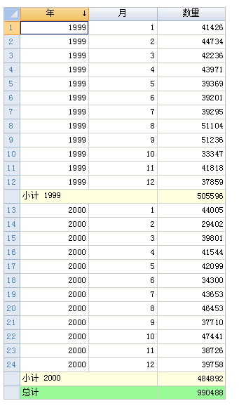

  发帖心情 Post By:2019/11/12 16:20:00 [只看该作者]
这种叫做汇总模式,不是分组统计:http://www.foxtable.com/webhelp/topics/1372.htm

  发帖心情 Post By:2019/11/12 16:26:00 [只看该作者]
http://www.foxtable.com/webhelp/topics/3296.htm老师,这个帮助里总计是怎么加上去的
  发帖心情 Post By:2019/11/12 16:56:00 [只看该作者]
只要设置了汇总模式,默认就会有的

  发帖心情 Post By:2019/11/12 17:50:00 [只看该作者]
Dim g As New Subtotalgroup '定义一个新的分组
g.GroupOn = "付款方式" '分组列为客户列
g.TotalOn = "付款金额" '对数量和金额进行统计
With Tables("报表_table1")
    .SubtotalGroups.Clear() '清除原有的分组
    .SubtotalGroups.Add(g) '加入刚刚定义的分组
    .Subtotal() '生成汇总模式
End With
我是这样写的,真的没有
  发帖心情 Post By:2019/11/12 20:41:00 [只看该作者]
把汇总模式几篇帮助都看看咯:http://www.foxtable.com/webhelp/topics/3290.htm
