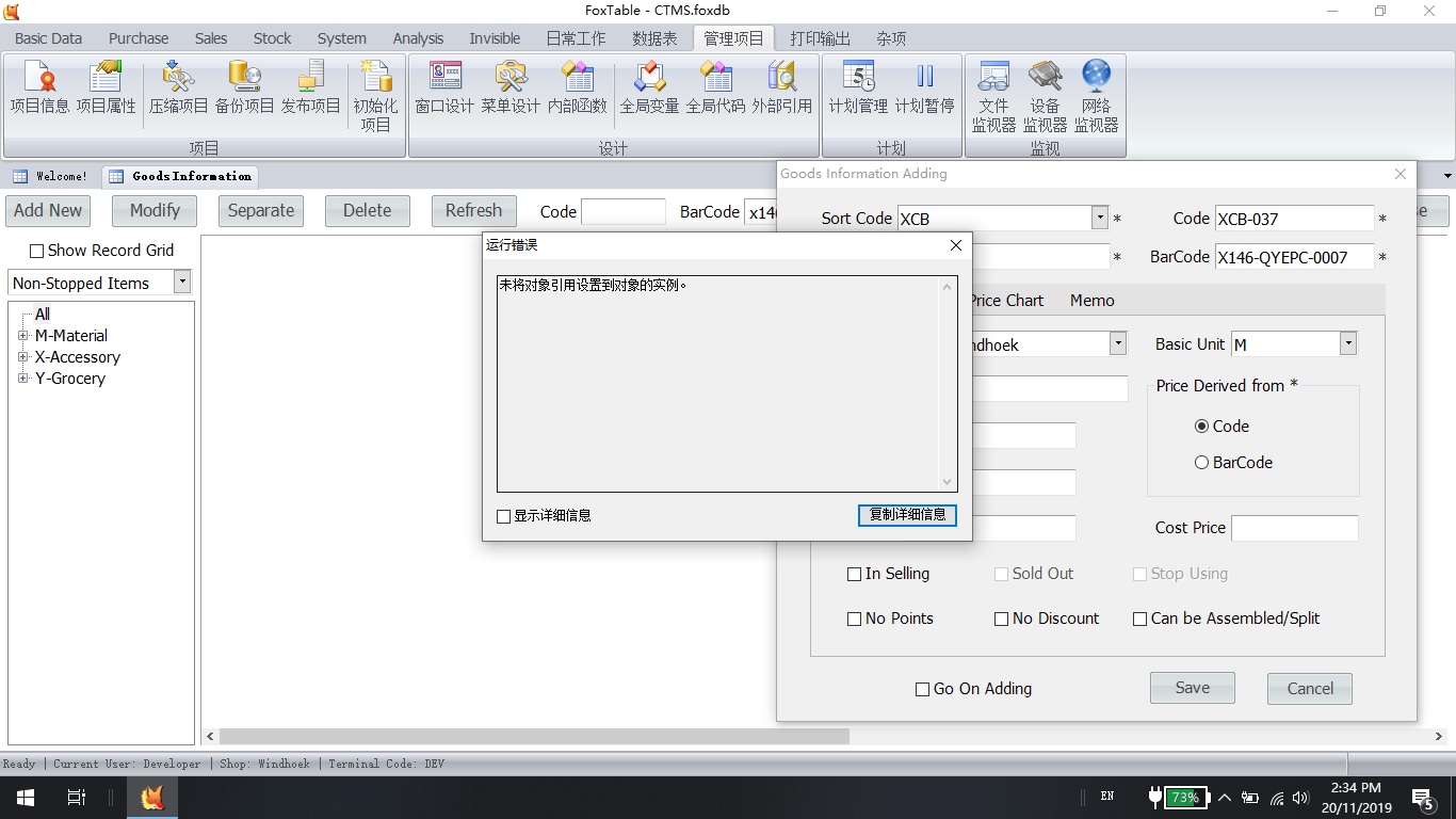

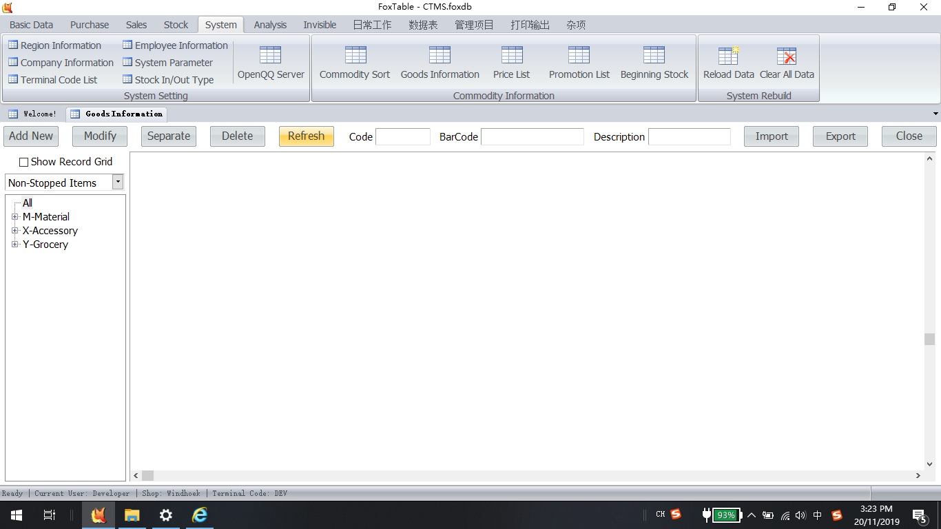

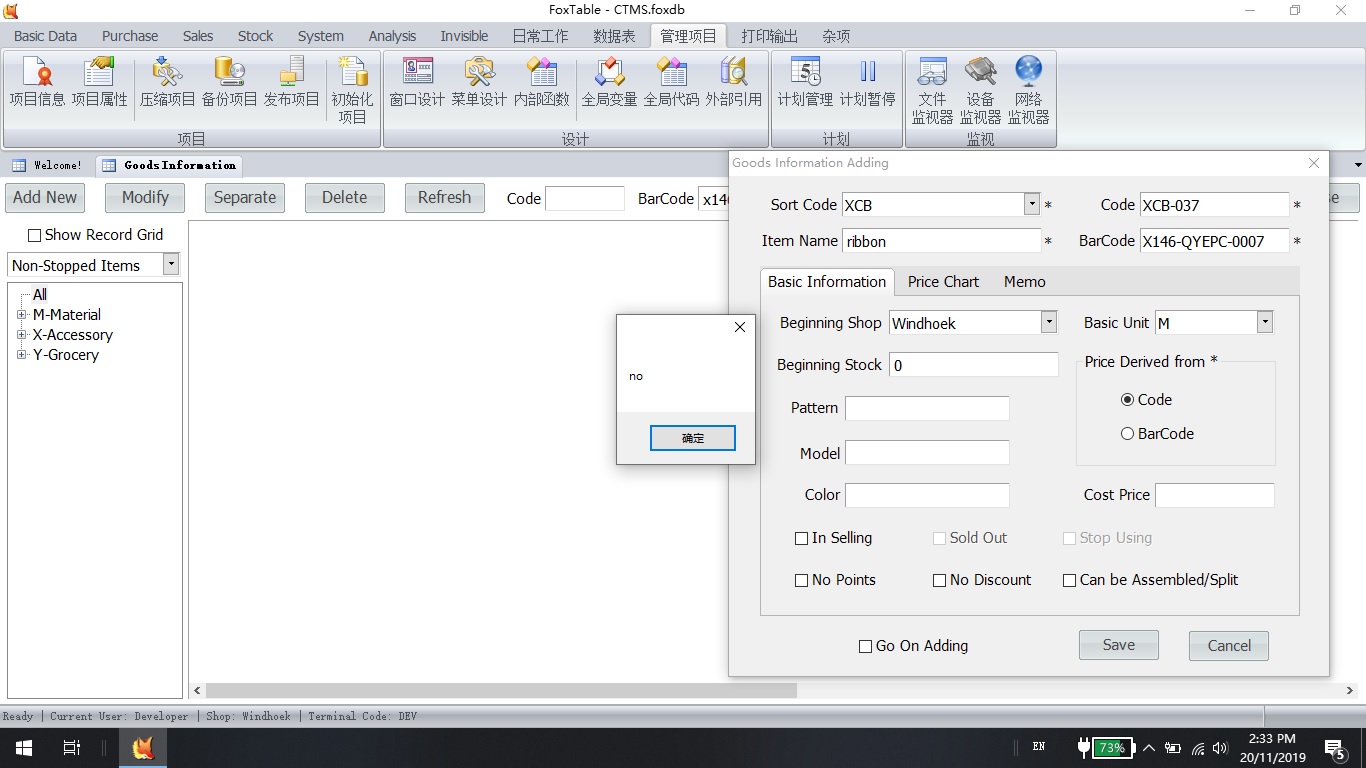

保存完数据行后,整个表变成空白的,而后用于验证的判断语句给出了不存在刚才保存的行的判断:
点击No的确定按钮后,开始报错。
而后不管怎么刷新页面和数据,都无法显示任何数据
只有先卸载数据表,而后重新加载数据表,数据才能再次显示,可以发现,刚才写入的数据行确实已经保存完成。
(只能上传3个文件,这个看不到了)
然而,虽然表是空白表,但是数据似乎都隐身了,鼠标点击之处还是可以选中数据行,双击某处,还能弹出此处对应的数据的编辑窗口,好像数据表全都透明了一样。

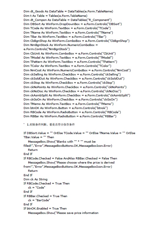

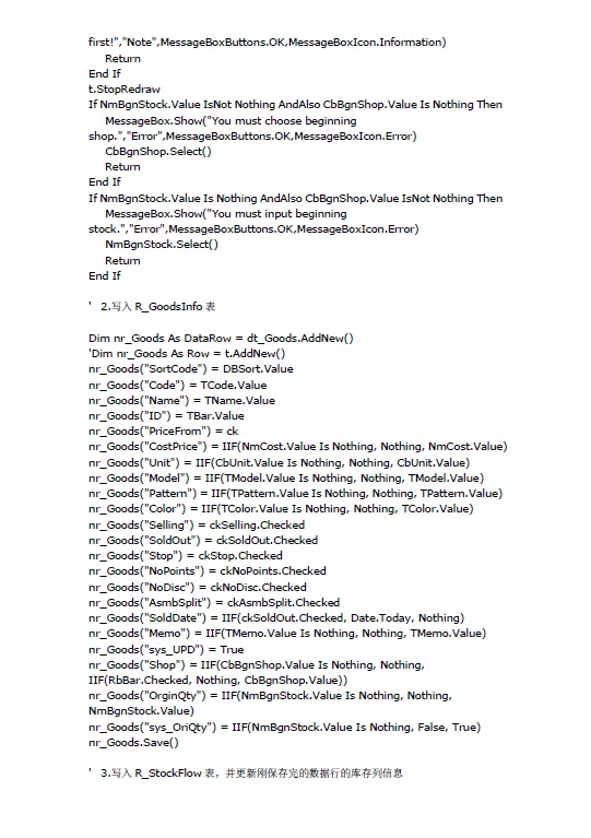

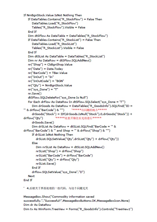

出现这个问题是今天才发现的,这套软件我开发完,已经使用了一年多了,这个功能从没出现过问题。前几天我发现了系统的一个bug,然后修正了(其实就是在更新库存的时候加入了一个判断语句),并不涉及这个功能模块。然后今天使用这个功能的时候就出现了这个问题。我也搞不清楚到底是什么原因。
下面是添加商品窗口中保存商品信息按钮的完整代码,并做了备注:
这个保存功能涉及三个表:R_GoodsInfo(商品信息表),R_StockFlow(商品库存流动表),R_StockList(分店库存列表)
功能简介:
1.初始判断是否符合保存条件
2.保存数据行
3.将初始库存写入R_StockFlow表,并更新刚刚保存完的数据行的库存列的数值
4.完成后的界面处理

变成空白的原因很简单,因为调用了StopRedraw,却没有调用对应的ResumeRedraw:http://www.foxtable.com/webhelp/topics/0453.htm
注意return是不会执行后面的代码的,所以return后面的ResumeRedraw是没有用的,所以每一个return之前都应该调用ResumeRedraw。
另外如果中途代码出错也会导致出错后面的代码不会执行,想上面使用到的sqlfind,返回值没有做判断直接使用,如果返回值是空值肯定就会出错。
