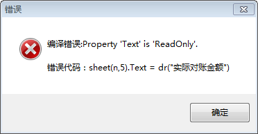

  发帖心情 Post By:2020/2/24 19:09:00 [只看该作者]
老师,贴入代码后出现以上错误提示

等级:超级版主 帖子:113628 积分:578677 威望:0 精华:9 注册:2015/6/24 9:21:00
  发帖心情 Post By:2020/2/24 20:15:00 [只看该作者]
sheet(n,5).Text改为sheet(n,5).Value
