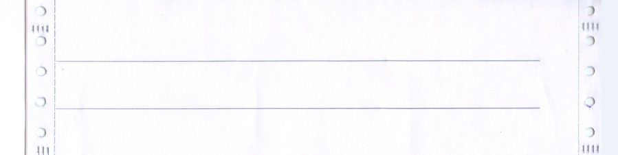

请教打印问题  发帖心情 Post By:2011/12/9 9:06:00 [只看该作者]
实际纸张是:241 139
第一格表打印不到最右边是怎么回事,
代码如下:
Dim doc As New Printdoc
doc.PageSetting.Width = 241 '纸张宽度为241毫米
doc.PageSetting.Height = 139 '纸张高度139
Doc.PageSetting.TopMargin = 8 '设置上边距
Doc.PageSetting.BottomMargin = 5 '设置下边距
Doc.pagesetting.LeftMargin = 5
Doc.PageSetting.RightMargin = 0
doc.AutoRotate = False
doc.PageSetting.Landscape = True
 Dim rt As New prt.RenderTable() '定义一个表格对象
    rt.Cols.Count = 1   '设置rt行列数
    rt.Rows.Count = 1
    rt.Height = 20
    rt.Style.GridLines.bottom = New prt.Linedef
   rt.Cols(0).Width = 241
 doc.Body.Children.Add(rt)
 Dim rt1 As New prt.RenderTable() '定义一个表格对象
    rt1.Cols.Count = 1   '设置rt行列数
    rt1.Rows.Count = 1
    rt1.Height = 20
    rt1.Style.GridLines.bottom = New prt.Linedef
   rt1.Cols(0).Width = 214
  doc.Body.Children.Add(rt1)
Doc.Print()

  发帖心情 Post By:2011/12/9 9:23:00 [只看该作者]
你测试一下打印出来的线条的宽度是不是241,如果是,线条加长,如果不是,加长线条,再次打印测试,如果还是到不了最右边,也许是超出了可打印宽度。

  发帖心情 Post By:2011/12/9 12:14:00 [只看该作者]
线条只有204,加多少都只有这个数,宽度是没超过的,用excel报表都能打

  发帖心情 Post By:2011/12/9 14:32:00 [只看该作者]
把页宽加大:
doc.PageSetting.Width = 261

  发帖心情 Post By:2011/12/9 14:44:00 [只看该作者]
这个可以调打印机挡板 把挡板向左移或者调整打印参数

等级:幼狐 帖子:110 积分:1367 威望:0 精华:0 注册:2008/9/1 12:35:00
  发帖心情 Post By:2011/12/9 16:49:00 [只看该作者]
页宽放大,还是不行,
不知问题出在哪里
