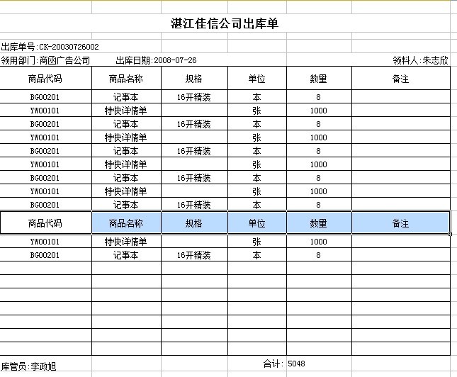

请教下这种excel报表该如何设置,带子表的
销售出库单
纸张是自定义纸张:每张只能打9行,多了的换页,不够的空行,

不是excel如何自定义纸张,
我想问的是
明细数据有10行,
excel报表如何设置每页只打印9行,第10行换页,每页都有相同的表头和结尾

建EXCEL模板时设置重复表头就可以了。
  发帖心情 Post By:2011/12/13 22:20:00 [只看该作者]
看这个模板:
图片点击可在新窗口打开查看点击浏览该文件:出库单.xls

谢谢,我自己已经搞好了,
新的的问题是第几页,共几页怎么加进去呢?
帮助里有个PrintSetting,这个怎么用,模板已经设计好了
  发帖心情 Post By:2011/12/13 22:50:00 [只看该作者]
用excel自己的页眉页脚搞定吧。
