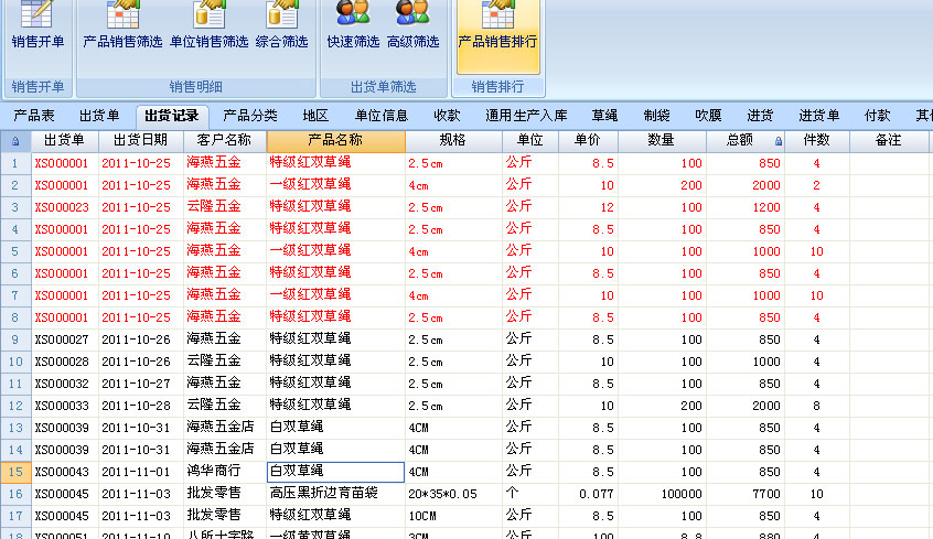

实际情况如下:
出货记录表如下:
我用窗口做了一个产品销售总额排行。(SQLQuery型Table)。
界面如下:
如果我要统计 2011年1月1日到2011年6月1日的销售排行怎么办?
通过出货记录表筛选以后,他统计销售总额的仍然是 全部的销售记录的结果(即DataTables的结果而非tables 的结果)
如果想让他根据tables 进行统计,怎么弄呢?

生成图表的时候就可以,先在出货记录表筛选,再生成图表,他会根据筛选的结果来生成图表,而不是 根据datatables 来生生图表。
XYPlot图表
http://www.foxtable.com/help/topics/0979.htm
如图,出货记录表有很多出货记录
筛选后剩下2011-10-25  到 2011-10-31 日的出货记录
设置图表的界面
生成图表的效果
可以看到 生成图表的时候 他是根据tables 生成的图表,而不是根据datetables生成的图表。
所以,我的问题如何实现呢?
