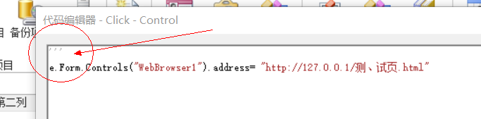

@有点蓝
已经设置了 '''
用代码获取的网址:
e.Form.Controls("WebBrowser1").address无法打开
如果是IE浏览器,用process可以打开,用ClipBoard.SetText复制到剪贴板,然后粘贴到地址栏也可以打开
如果是360浏览器,用process和ClipBoard.SetText复制到地址栏,都无法打开
这说明,获取的网址是没有问题的。
请教老师,有没有其他方面的原因?
等级:超级版主 帖子:113628 积分:578677 威望:0 精华:9 注册:2015/6/24 9:21:00
  发帖心情 Post By:2021/2/19 15:18:00 [只看该作者]
网址发上来测试
注意'''要放到代码编辑器的第一行
