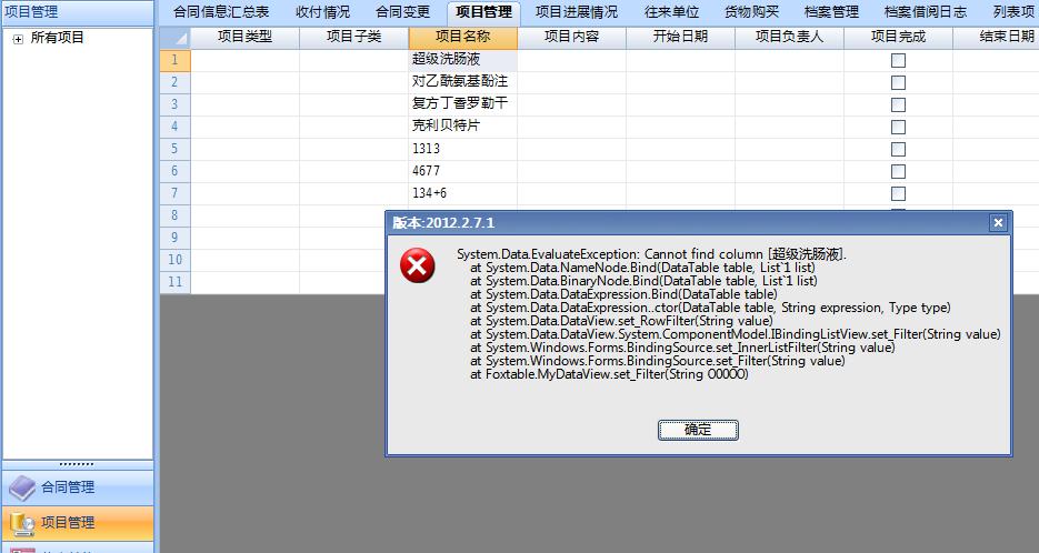

我做项目管理,在设计软件时,用导航栏进行主表切换并自动选择和“项目名称”相关的“项目进展情况”,但是在首次点击导航栏中的“项目管理”时出现如下错误提示(图一)

单击“确定”按钮后软件使用正常,请狐爸及各位高手帮助。
  发帖心情 Post By:2012/2/3 17:47:00 [只看该作者]
你的代码问题,错误的意思是,表中不存在名为“超级洗肠液”的列。

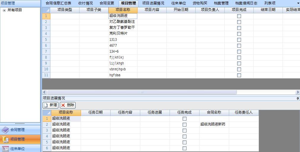

blackzhu
  发帖心情 Post By:2012/2/4 11:10:00 [只看该作者]
Dim t As Table = Tables("项目进展情况_Table1")
With Tables("项目管理")
    If .Current Is Nothing Then
        t.Filter = "False"
        t.Filter = "项目名称 = '" & .Current("项目名称") & "'"
End With
  将项目进展情况 窗口事件的代码改一下.
