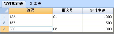

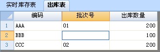

有如上图两个表,要从库存表中找出与出库表中 编码和批次号相同 的行,然后 实时库存(新)=实时库存(旧)-出库数量,代码该怎么写?
其中两表中编码和数量列肯定不为空,批次号可能为空。
较为简短的代码如何编写?
