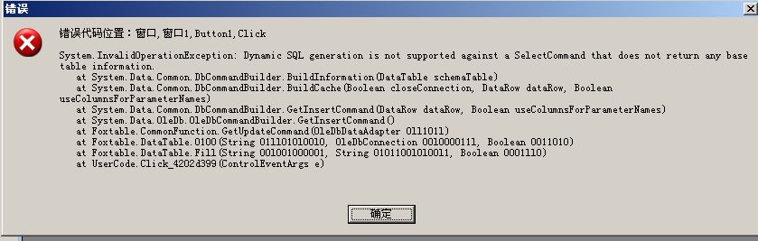

筛选可以正常筛选,但提示出错!请问错在哪里啊
  发帖心情 Post By:2012/2/10 16:29:00 [只看该作者]
DataTables("表A").Fill("Select 日期,姓名,车号,行程 From {表B} Where " & Filter & " UNION ALL Select 日期,姓名,车号,行程 From {表C} Where " & Filter, "", False)
改为
DataTables("表A").Fill("Select 日期,姓名,车号,行程 From {表B} Where " & Filter & " UNION ALL Select 日期,姓名,车号,行程 From {表C} Where " & Filter, "", True)
看看行不行。
不行再留言。

现在可以了,非常感谢狐爸!
