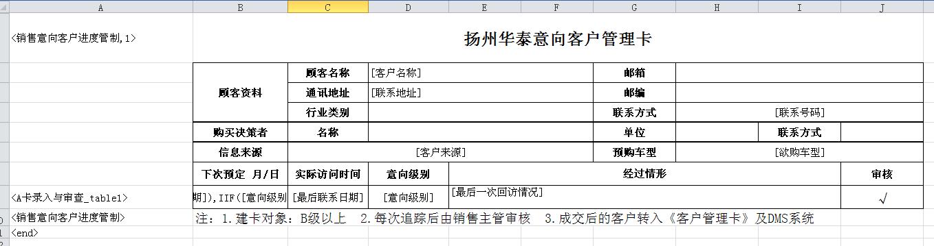

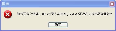

<A卡录入与审查_table1> 这样出错 说找不到该表
excel报表细节定义是这样的
请问该怎么办?

既然是关联表,就直接用关联表名称,不要用table控件名称。

关键是
<A卡录入与审查_table1>
是sqltable型 初始并不加载的  只有窗口表的时候才调用些数据 不好用关联表名吧。。

如果不是关联表不能插入的细节区,必须是关联表才能插入到主表的细节区,九方自己调节一下,昨日想告诉你的,后来你说知道原因了.

忘了说了  我已经建立了动态关联了~
Relations.Add("意向客户_历史回访",DataTables("销售意向客户进度管制").DataCols("_Identify"),DataTables("A卡录入与审查_table1").DataCols("编号"),False,RelationPathEnum.none)
据说有bug。。。。 最好别用table控件做关联  否则会有问题。。。图片点击可在新窗口打开查看

这种情况,要用关联表的。
先动态建立关联,再打开窗口。

动态关联已建立了~  窗口也是打开了的
<销售意向客户进度管制.A卡录入与审查_table1>   这样也不行~

Relations.Add("意向客户_历史回访",DataTables("销售意向客户进度管制").DataCols("_Identify"),DataTables("A卡录入与审查_table1").DataCols("编号"), False, RelationPathEnum.none)
你设置了不生成关联表的,所以“销售意向客户进度管制.A卡录入与审查_table1"这个Table肯定不存在的。
其实不一定要用SQLTable,用普通的关联表也行啊,动态加载数据即可。
