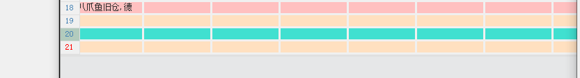

如果我没有修改代码新增是这样的
aaa1234
等级:四尾狐 帖子:825 积分:1650 威望:0 精华:0 注册:2021/7/30 8:48:00
  发帖心情 Post By:2021/8/24 9:41:00 [只看该作者]
如果我删了新增是可以看到新增内容的,类似于图一,如果不删就是图二,不好意思老师,刚刚发图片,发错顺序了,这个是afterload事件的

添加了筛选条件,那么新增时必须给新行赋值符合筛选条件的数据,否则是看不到的,因为不符合筛选条件。
dim r as row  = Tables("主控窗口_Table1").addnew
r("处理人") = user.name
或者
dim r as row  = Tables("主控窗口_Table5").addnew
r("状态") = "跟进中(已超时)"
