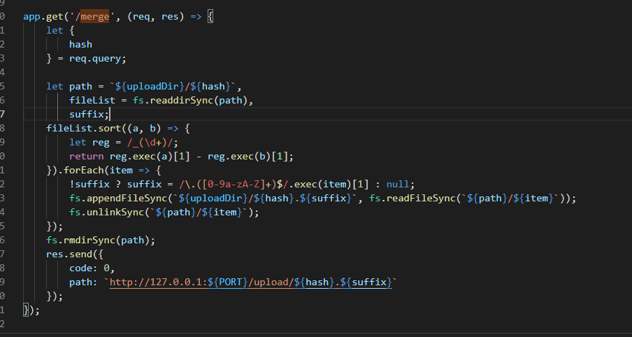

rt,后台是用狐表,前端用的是vue,现在想做个大文件上传功能并且有进度条。。
前端通过 spark-md5 现将大文件分割成100份,然后发送给狐表后台,后台接收后将文件进行合并。。
现在就卡在文件合并这里了,不知道怎么合并。
目前只有node.js后台合并的代码。。不知道怎么改成狐表的。。
nodejs后台代码如下:

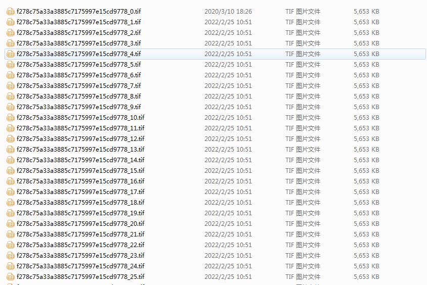

我用狐表接收到的文件列表截图如下:
请问,用狐表怎么将这些文件合并成切割前的一个文件?

试试.net里的FileStream类型,就是创建一个新文件,然后按顺序逐个读取分割的文件的文件流,追加到新文件的后面
