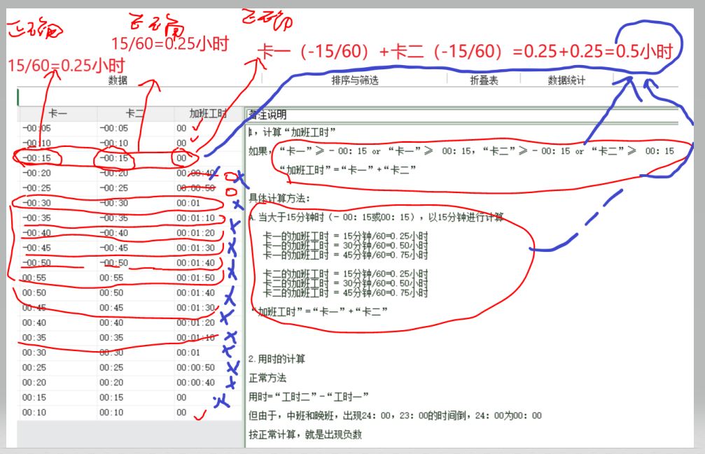

1,计算“加班工时”
如果,“卡一”≥ - 00:15 or “卡一”≥  00:15,“卡二”≥ - 00:15 or “卡二”≥  00:15
      “加班工时”=“卡一”+“卡二”
具体计算方法:
A.当大于15分钟时(- 00:15或00:15),以15分钟进行计算
   卡一的加班工时 = 15分钟/60=0.25小时
   卡一的加班工时 = 30分钟/60=0.50小时
   卡一的加班工时 = 45分钟/60=0.75小时
   卡二的加班工时 = 15分钟/60=0.25小时
   卡二的加班工时 = 30分钟/60=0.50小时
   卡二的加班工时 = 45分钟/60=0.75小时
“加班工时”=“卡一”+“卡二”
问题一: 如何实现图一,每个大于等于15分钟时行计算
问题二:如何实现,用时负数为正确数?如下图
  发帖心情 Post By:2022/5/7 15:01:00 [只看该作者]
问题一,完全没看懂,正确的结果是什么,每一行把手工计算过程和结果发上来看看
二,判断计算为负数的,加上24
