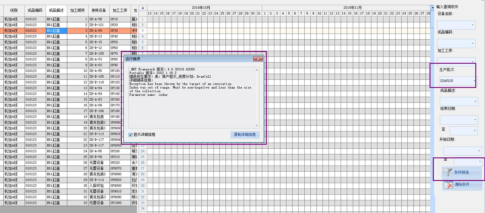

老师,请再帮忙的看看如图的异常,谢谢!我做了筛选后再两个界面没有同步,并且我点击甘特图表后出现了如图的异常
等级:超级版主 帖子:113624 积分:578651 威望:0 精华:9 注册:2015/6/24 9:21:00
  发帖心情 Post By:2022/5/11 9:34:00 [只看该作者]
索引超界。drawcell代码发上来看看
nuoyan89
等级:二尾狐 帖子:529 积分:3708 威望:0 精华:0 注册:2020/10/9 8:45:00
  发帖心情 Post By:2022/5/11 10:31:00 [只看该作者]
请帮忙看看,谢谢
If DrawGannt Then
    Dim r As Row  = Tables("排产显示_生产排产表").Rows(e.Row.Index,True)
    Dim dt1 As Date = r("开始日期")
    Dim dt2 As Date = r("实际开始日期")
    Dim dt3 As Date = r("预计结束日期")
    Dim dt4 As Date = r("实际完成日期")
    Dim dt As Date = e.Col.Name.Replace("年","-").Replace("月_","-")
    e.StartDraw()
    Dim y As Integer = e.y + 0
    Dim h As Integer = e.height / 2
    If dt>=dt1 AndAlso dt<=dt3 Then
        e.Graphics.FillRectangle(Brushes.Green,e.x , y, e.Width, h)
    If r.IsNull("预计结束日期") OrElse r.IsNull("实际完成日期")
        y = e.y + 10
        If dt>=dt2 AndAlso dt<=dt4 Then
            e.Graphics.FillRectangle(Brushes.yellow,e.x , y, e.Width, h)
    e.EndDraw()
  发帖心情 Post By:2022/5/11 10:38:00 [只看该作者]
应该是2个表的行数不一样多,所以下面代码有问题,必须保证行数是一样的
nuoyan89
  发帖心情 Post By:2022/5/11 11:22:00 [只看该作者]
是的,我在排产表那里做了一个筛选查询,排产窗口表按照要求显示了,但是甘特图的那个窗口表却不随着排产表的那个变动而变动,想对排产表进行查询之后甘特图的也跟着排产窗口表对应显示可以设置吗?查询按钮代码如下:
  发帖心情 Post By:2022/5/11 11:31:00 [只看该作者]
筛选前清空甘特图表,筛选后,重新生成甘特图表
