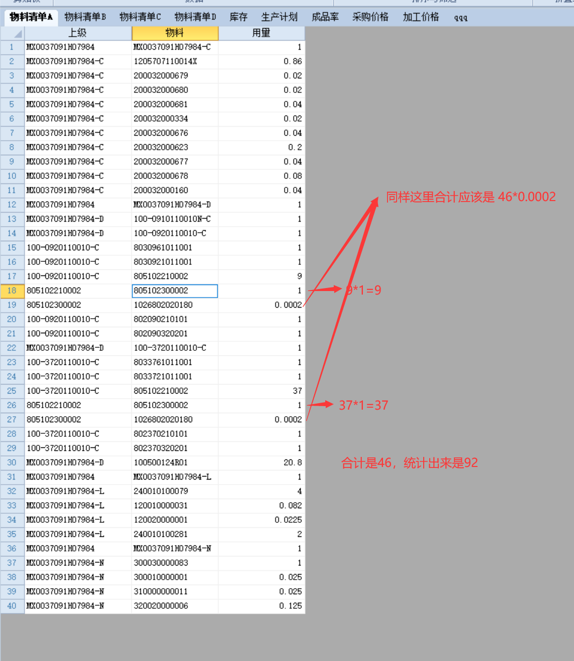

请问一下内联MRP统计能像分组统计一样输出成代码吗,因为还要加入一些其它项
  发帖心情 Post By:2022/6/8 16:08:00 [只看该作者]
没有输出功能,参考这里的代码使用:http://www.foxtable.com/webhelp/topics/3365.htm

图片点击可在新窗口打开查看点击浏览该文件:mrp統計.foxdb
如图,用量计算有误

  发帖心情 Post By:2022/6/8 16:44:00 [只看该作者]
正常就会这种情况,一个子件下面有相同材料

我们用的BOM表中,会出现很多这样情况

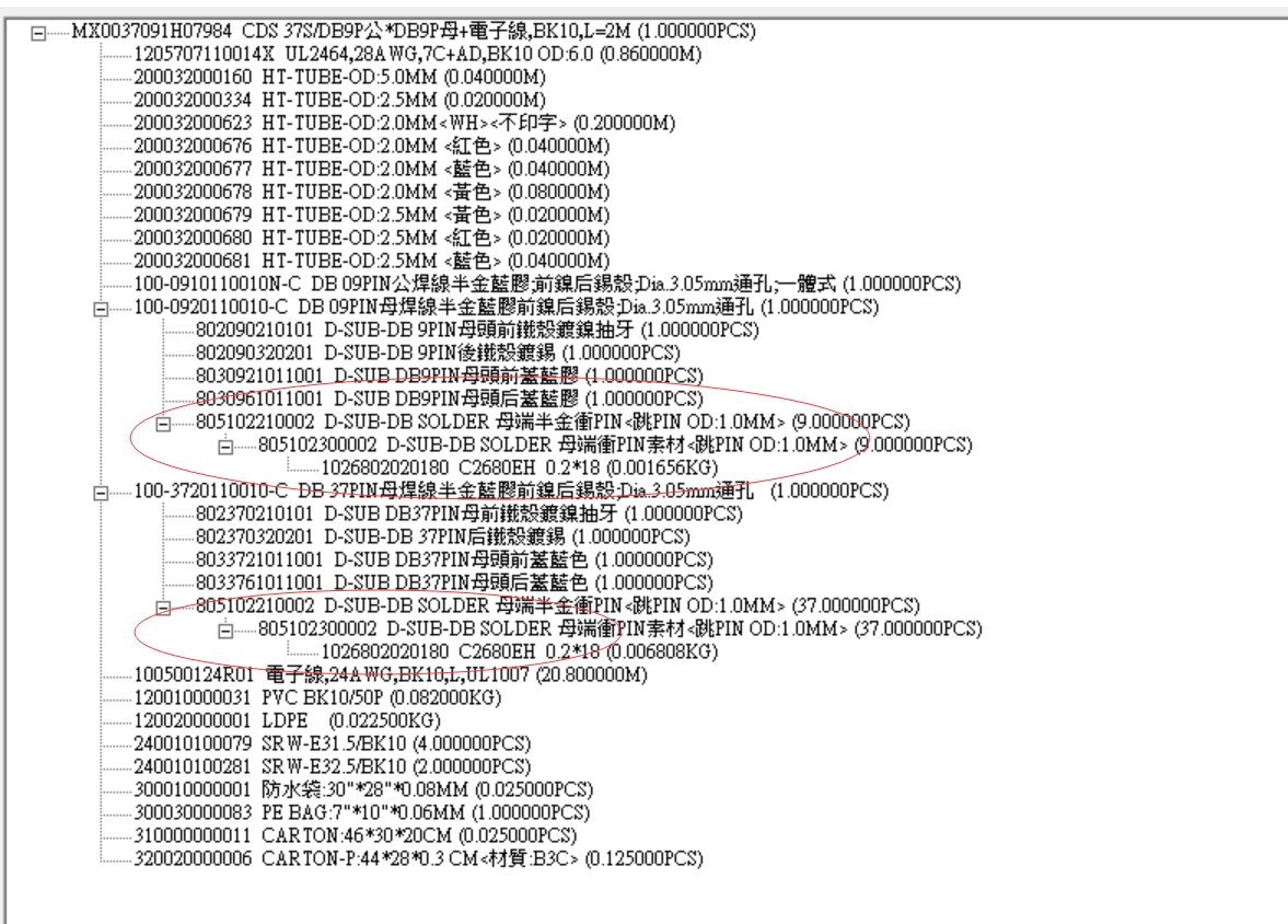

  发帖心情 Post By:2022/6/8 16:46:00 [只看该作者]
这是系统展开的BOM
  发帖心情 Post By:2022/6/8 16:48:00 [只看该作者]
一个子件下面同一层次的相同材料应该合并到一起

  发帖心情 Post By:2022/6/8 17:00:00 [只看该作者]
看我发的结构图,就是不在相同层,相同层不会有重复,对于我们电子行业来说很常件的,不同半成品上有相同的电容电阻,成品又由半成品组成

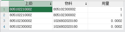

  发帖心情 Post By:2022/6/8 17:03:00 [只看该作者]
我就是电子行业出来的,不同半成品上有相同的电容电阻是正确的,但是同一个半成品,直属的相同的电阻电容,只能有一条记录
所以这种重复是不允许的:
